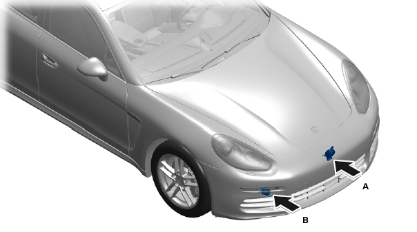

Сообщение от Matvei Посмотреть сообщение
Добрый день Владимир.
второй звуковой сигнал не работает, но я не могу его найти, что бы проверить. Подскажите пожалуйста где он стоит.
Обзор звуковых сигналов
A - Звуковой сигнал спереди слева (низкочастотный)
B - Звуковой сигнал спереди справа (высокочастотный)

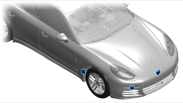

И ещё, если можно, где стоит сигнальная сирена.
впереди справа - Звуковой сигнал (низкочастотный)
впереди по центру - Звуковой сигнал (высокочастотный)
сбоку справа - Сирена охранной сигнализации
