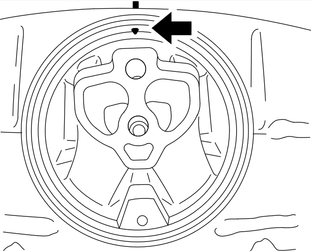

Сегодня посмотрели опоры целые на двигатель, выхлоп тоже нормально, а вот подушка кпп слабоват если ее вернуть очень сильная вибрация по кузову. Буду заказывать ее, а там посмотрим.

Опора верно установлена (на рис.)?

Нет

Опора стоит правильно.
