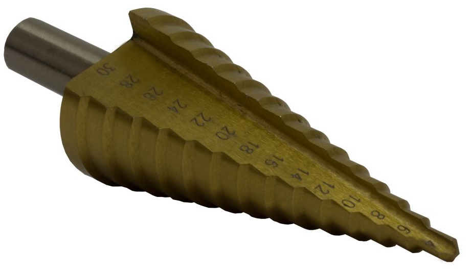

Временно прикручиваем закладные рейлингов на их посадочное место в крыше из нутрии авто,центруем и размечаем где будем сверлить крышу. Я сразу сверлил сверлом на 4 мм. все 8 отверстий. Потом открутил закладные и уже сверху сверлил отверстия 15 мм КОНИЧЕСКИМ сверлом ( фото ниже ),им и только им нужно сверлить отверстия!!!
Сверлит легко,ровные края и не греет железо а значит не отгорит краска!

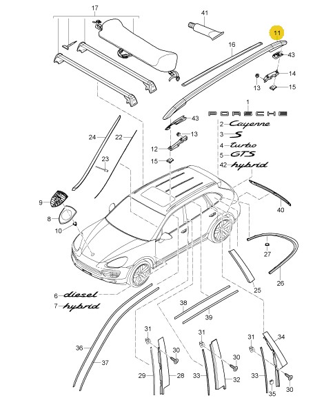

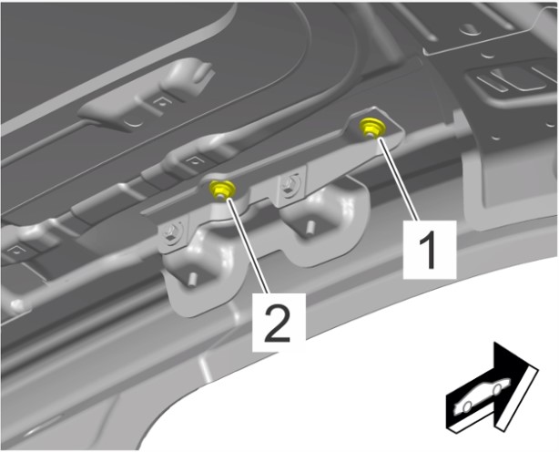

Если бы фотоотчет сделали, цены бы не было этому опыту!

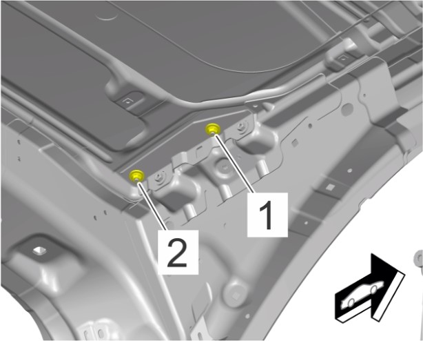

Демонтаж и монтаж рейлинга крыши PORSCHE CAYENNE 958
Предварительные работы
1 Снять обивку потолка.
Демонтаж рейлинга крыши
1 Открутить гайки -1- и -2-.
2 Открутить гайки спереди -1- и -2-.
3 Снять рейлинг с крыши.
Монтаж рейлинга крыши
1 Монтаж осуществляется в обратной последовательности, при этом необходимо обратить внимание на следующее:
Очистить опорные поверхности рейлингов на крыше.
2 Затянуть гайки спереди -1- и -2- в этой последовательности с моментом Момент затяжки 10 Nm .
3 Затянуть гайки сзади -1- и -2- в этой последовательности с моментом Момент затяжки 10 Nm .
Дополнительные работы
1 Установить обивку потолка.

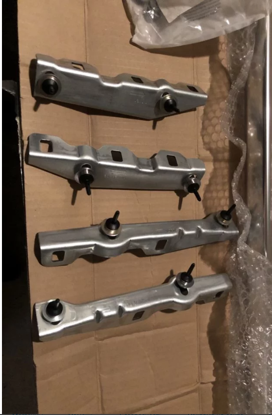

Закладные.
Без них установка рейлингов невозможна.
На Cayenne у которого нет рейлингов с завода,эти закладные отсутствуют.
Комплект состоит: рейлинги 2 шт.
Закладные 4 шт.
Гайки 16 шт.
Шайбы 16 шт.
Шайбы не простые.
