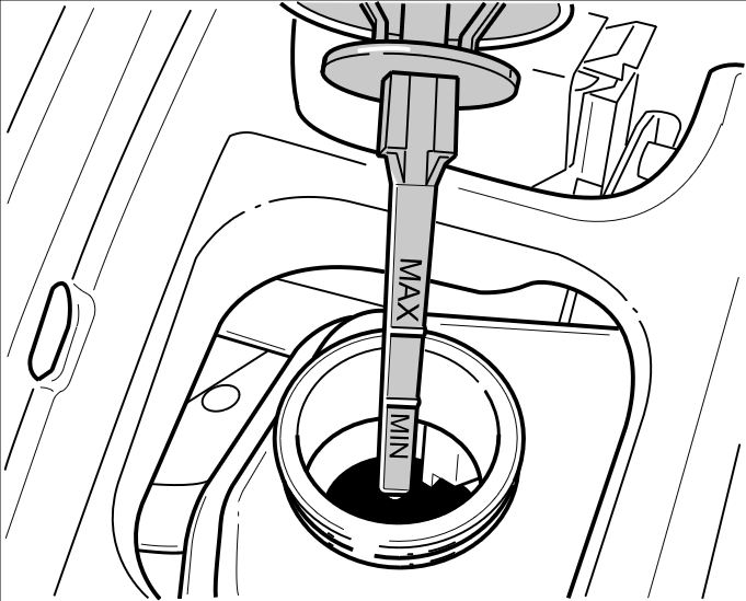

Понял... проверил уровень жидкости в бачкена холодную - веше отметки макс.. жидкость чистая зеленая... я так понял слить до отметки минимум?
03.06.2017, 13:56   #14
На крышке расширительного бачка находится измерительный щуп с отметками MAX-MIN → см. рисунок . Данные отметки актуальны для измерения уровня жидкости на холодном двигателе при температуре примерно 20°C!
При более высокой температуре уровень жидкости может быть немного выше отметки Max.
Уровень жидкости проверять при выключенном и холодном двигателе (ок. 20 °С).
Уровень жидкости должен находиться между отметками MAX-MIN

А что если он выше отметки макс. При холодном замере и температуре на улице +15? Это влияет на жес кость руля?
03.06.2017, 15:38   #16
Не влияет
