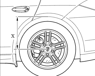

Точка измерения высоты задней оси
Измеряется расстояние от нижней кромки крыла до середины оси (по центру колеса) -X- .

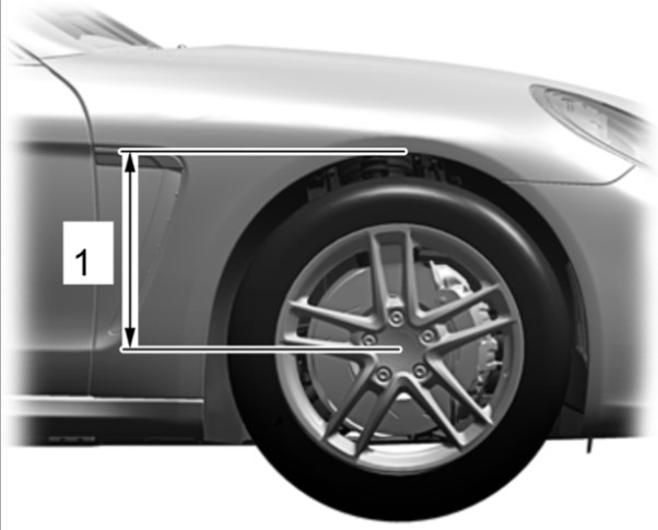

Точка измерения высоты передней оси
Измеряется расстояние от нижней кромки крыла до середины оси (по центру колеса) -1- .

Название: Размер центр колеса - низ крыла зад.png
ID:	14058   Нажмите на изображение для увеличения
Название: Размер -1- от центра колеса до нижней кромки крыла.jpg

доброго. вопрос по панамере 970. при калибровке датчиков уровня вводить значения растояния от центра колеса до кромки крыла?
