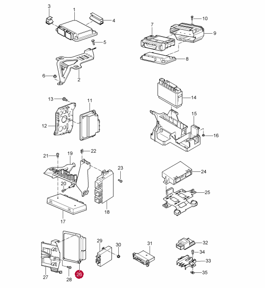

Название: Блок управления пневмоподвески.png
