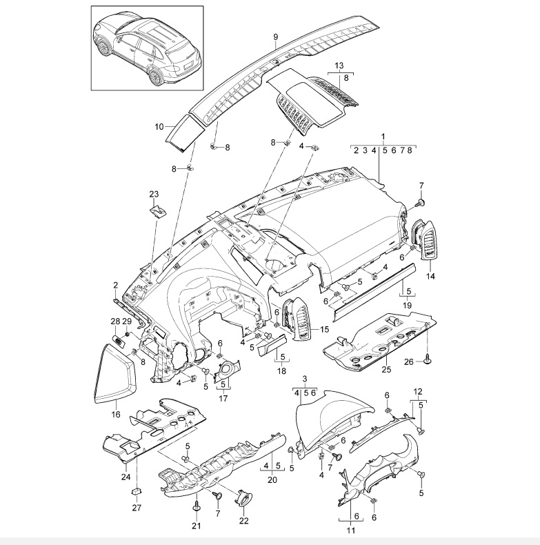

речь идет об этой накладке?

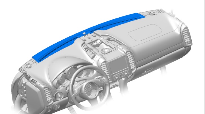

Снять накладку динамика слева и справа (по принципу описанному ниже).
Для уменьшения усилий отсоединения при демонтаже и тем самым опасности повреждения при выполнении демонтажа на доступных точках крепления необходимо помогать подходящим инструментом.
1. Вставить пластиковый клин между передней панелью и накладкой дефлекторов обдува стекла и разблокировать накладку дефлекторов обдува стекла слева направо.
2. Разжать фиксаторы накладки дефлекторов обдува стекла и выдавить датчик интенсивности солнечного излучения.
Монтаж накладки дефлекторов обдува стекла осуществляется в последовательности, обратной последовательности демонтажа.
