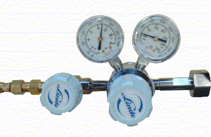

Систему пневматической подвески допускается наполнять только азотом 5.0. Заказывается по номеру запасной части: 99991730301.
Использовать баллон с газом с соответствующим блоком редуктора и манометром.
Наполнить систему пневматической подвески до давления минимум → Давление: +10 bar+1 bar.
Наполнить систему пневматической подвески газом под давлением максимум → Давление: +17 bar
Колеса должны быть вывешены.
Включить зажигание.

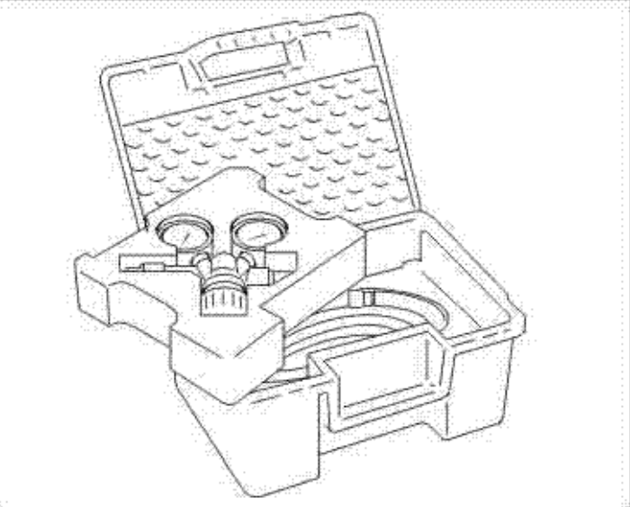

Использовать редуктор VAS product или комплект для наполнения азотом VAS 6629 VAS product.

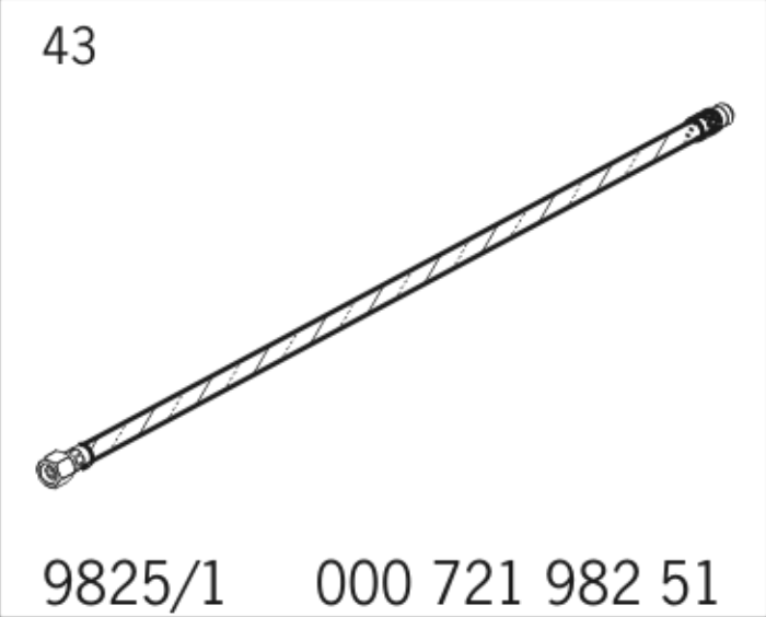

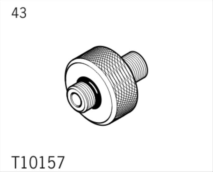

Использовать адаптер и соединительный трубопровод .
Система пневматической подвески наполняется через ресивер.
Соблюдать моменты затяжки.

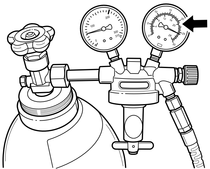

2. После завершения работ подготовить баллон с газом с соответствующим блоком редуктора, манометром и адаптером.
3. Подсоединить баллон с газом к ресиверу и установить на максимальное значение давления наполнения (на рисунке показан пример!) → Давление: 17 bar
4. В обзоре блоков управления выбрать >>Система регулирования дорожного просвета/PASM<<>>Обслуживание/ремонт<<>>Наполнение всей системы пневматической подвески/отдельных компонентов<< и следовать указаниям системного тестера Porsche.
5. После успешного наполнения удалить баллон с газом и адаптер.
6. Поставить автомобиль на колеса и откалибровать систему пневматической подвески.
Название: Комплект для наполнения азотом.png
ID:	13622   Нажмите на изображение для увеличения
ID:	13623   Нажмите на изображение для увеличения
Название: Трубопровод подключения.png
ID:	13624   Нажмите на изображение для увеличения
ID:	13625   Нажмите на изображение для увеличения
Название: Максимальное давление 17 бар (пример).png
