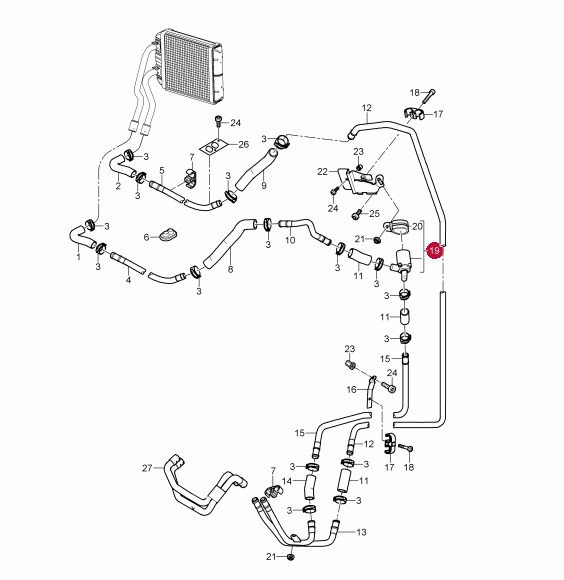

День добрый всем. Подскажите у кого есть схема подключения этого насоса, под левым крылом. Пришла зима, и с него потекло, снял подкрылок а там газелевский насос, трубки резиновые и зажат паралоном. Эочу купить кантрактное в сборе с трубками нужна схема, как должно быть в самом деле. И еще, его запитали от предохранителья на 40а ( которых 2 под капотом) это правельно. Родных проводов нету. Прошу помоч с этим вопросом. Спасибо за ранее

Схема подключения к системе охлаждения под передним левым крылом...
Название: Водяной насос.png

А то что запитан от предохранителья на 40а, я так понимаю это компресоры продувки катализаторов?
06.12.2016, 14:38   #6
Минус прямой с кузова
+ 1ножка
С реле в ногах водителя
Само реле запитано из 2х мест:
1)предохранитель f2 в левом блоке предохранителей торпедо 5А
2) место по схеме только для Turbo
Управление реле
С 9 ножки, 17 контактного разъема климатконтроля
Минус реле прямой на кузов.
06.12.2016, 14:39   #7
Запутываете реле по схеме для турбо:
Через разъем с реле в водоотводном коробе реле номер 5
Реле номер 5 запитано от предохранителя f12 (5a) в водоотводном коробе
+управления реле с предохранителя f12 (5а) в водоотводном коробе
Минус управления реле
С ножки а48 б/у DME
06.12.2016, 16:24   #8
Лии
Честно говоря не чего не понял))) минус там и есть на корпусе. На плюсе рэлюшка + предохранитель. И все воткнуто в вспомогательный пневмония насос. Простыми словами мне куда воткнуть +. Делать буду сам. По этому и спрашиваю. Спасибо за понимание
06.12.2016, 16:36   #9
Я Вам расписал все как подключено по принципиальной схеме. Если будут вопросы по делу, задавайте.
