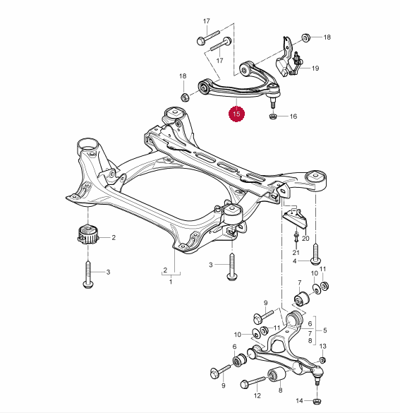

Офдиллер произвел замену сайлентблоков верхних рычагов, что уже само по себе не понятно, обычно заставляют мегять все в сборе, но не суть. Вот результат, рычаг от сайлентблока живет отдельной жизнью.
А в каком официальном дилере была проведена работа по замене сайлентблоков передних верхних рычагов?
Сообщение от Hrenov79 Посмотреть сообщение
обычно заставляют менять все в сборе, но не суть.
Технология подразумевает замену исключительно в сборе.

После тряски на стенде и визуальном осмотре (3200 рэ между прочим стоит) приговорили 1 сайленблок нижнего рычага и соответсвенно только его и поменяли, гремит рулевая рейка вообще ни слова в рекламации, гремят пальцы рулевых наконечников, расстояния от сайлентблоков нижних рычагов до крепежных полок разное (это же первый признак что конец наступает) и все равно поменяли только по одному сайлентблоку на рычаге. Кино. Завтра поедем ругаться по этой теме.
