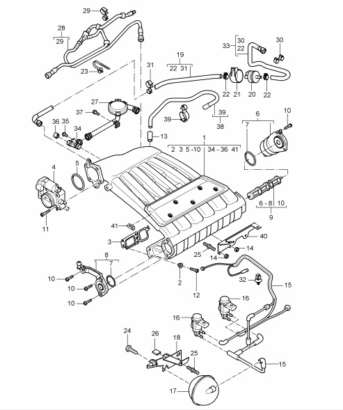

можете мне скинуть все схемы клапана вентиляции картера двигателя
то есть все шланги, которые к нему подходят
и как это все называется
то есть номер щланга и название

вот я был на диагностике
сказали необогащенная смесь
можете скинуть схемы системы вентиляции картера двигателя
22.07.2016, 18:55   #8
Сообщение от sema Посмотреть сообщение
Что имеется ввиду?
Нет такой схемы.
Что именно необходимо найти?
Есть обычный обзор на картинке.
Во вложении описание по двигателю.

мне вот нужно знать как называются все шланги, которые подходят к мембране?
Добавлено через 14 минут
Можете выложить систему с указанием кодов деталей?
