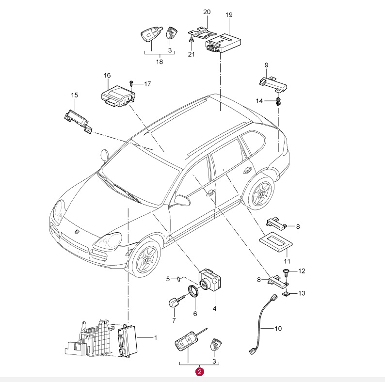

9PA производство 2003>>2006 (L) Не работает пульт ДУ
22.12.2014, 22:56   #1
Функциональная неисправность пульта ДУ (не работает пульт ДУ)
Выяснение причины
Функция дистанционного управления не доступна при наличии следующих условий:
Разряженный элемент питания пульта д/у
После замены элемента питания функциональность компонента полностью восстановлена без принятия дополнительных мер.
То же самое относится к разряженной АКБ.
Радиопередатчик вне диапазона приема
1. Передатчик был приведен в действие менее 32 раз, но сигнал не достиг соответствующего приемного устройства – например, автомобиль находится вне радиуса действия передатчика или отсоединена АКБ.
– Ресинхронизация осуществляется согласно следующему описанию:
– 1. Если радиопередатчик находится вне зоны приема, то автоматически проводится ресинхронизация.
2. Передатчик был приведен в действие более 32 раз, но менее 256 раз, но сигнал не достиг соответствующего приемного устройства – например, автомобиль находится вне радиуса действия передатчика или отсоединена АКБ – при следующем нажатии передатчик больше не будет распознаваться автомобилем!
– 1. Дважды привести в действие дистанционное управление в течение 15 секунд.
3. Передатчик был приведен в действие более 256 раз, но сигнал не достиг соответствующего приемного устройства – например, автомобиль находится вне радиуса действия передатчика или отсоединена АКБ – при следующем нажатии передатчик больше не будет распознаваться автомобилем!
– 1. Включить зажигание ключом и с действующим передатчиком.
– 2. Затем снова обнулить зону приема (так же, как и при каждом распознанном приведении передатчика в действие).
Атмосферные помехи или мешающий передатчик
Из-за большого количества мелких пользователей, работающих на радиочастотах, допустимых для использования в автомобилях, нельзя исключить возможности временных помех и потери работоспособности из-за источников помех. Автомобили Cayenne можно в этом случае отпереть с помощью автомобильного ключа через дверной замок. Деактивация иммобилайзера и противоугонной сигнализации осуществляется после активирования зажигания (клемма 15). Если в течение 15 секунд зажигание не будет активировано, то сигнализация сработает.
Активация модуля экономии энергии
В отличие от 996 приемник радиосигналов у Cayenne деактивировать нельзя.
На моделях Cayenne с опциональной системой Entry and Drive для экономии на токе покоя датчики приближения в ручках дверей отключаются.
После 30 часов датчики приближения в ручке двери переднего пассажира и ручках задних дверей отключаются.
После 90 часов отключается датчик приближения в двери водителя.
Бесключевой доступ в этом случае возможен только с помощью двукратного задействования наружной ручки двери.
Неисправность в брелке дистанционного управления или в автомобиле
Если при нажатии кнопки дистанционного управления светодиод брелка не загорается, то это свидетельствует либо о разряженном элементе питания, либо о неисправности брелка.
Название: Ключ зажигания.jpg
