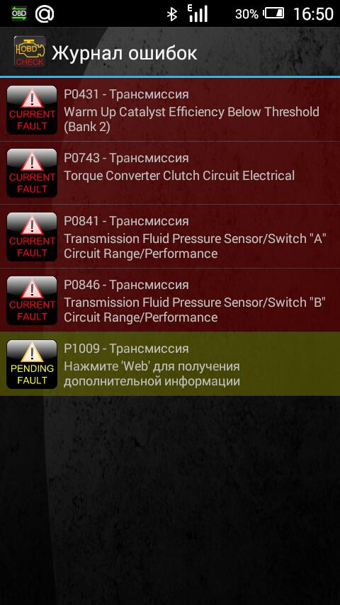

Ошибка точно была одна?
Как только купил машину - было 5, считывал их своим ОБВ сканером, сбросил - до дому не было, потом стала появляться только та которую указал. Фото остальных приложу, но они не беспокоили больше
