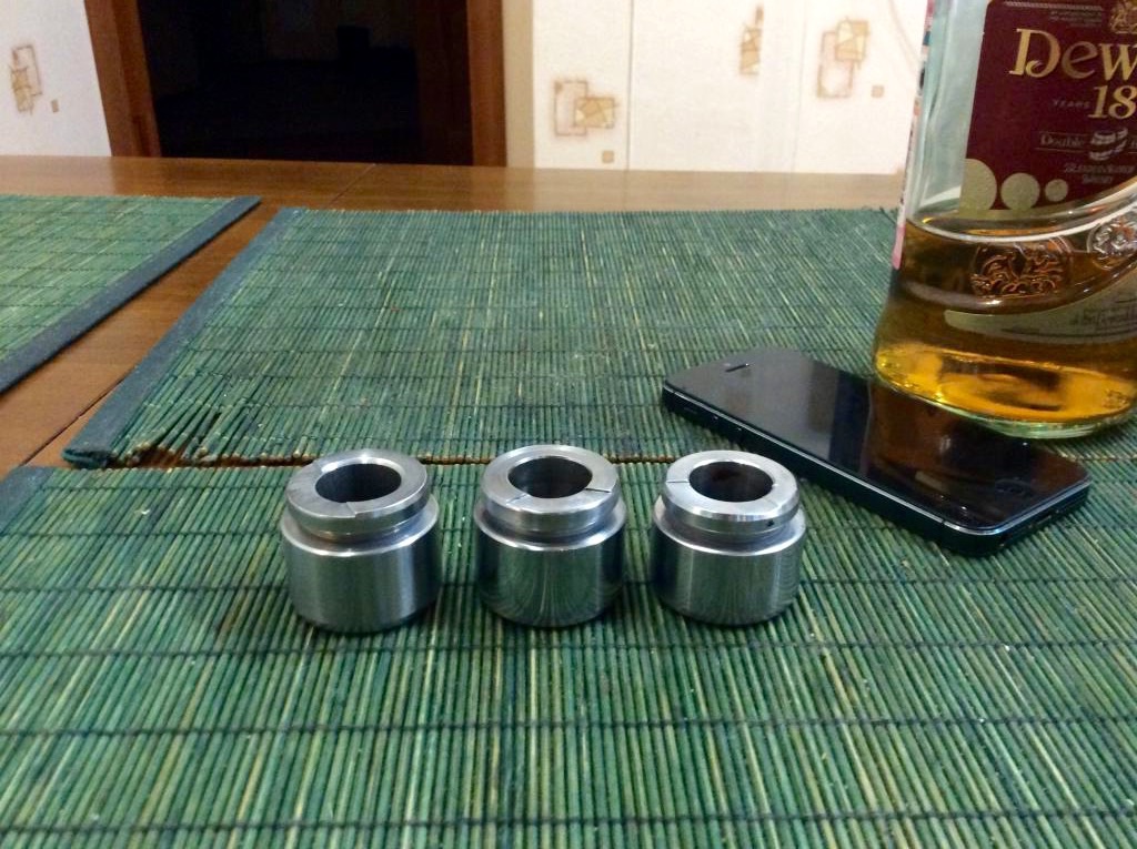

Вот,фото правда не мое,три разных производителя,Френкит слева помойму

20.12.2014, 13:38   #15
Сообщение от Свинг Посмотреть сообщение
а есть название остальных 2-х производителей?

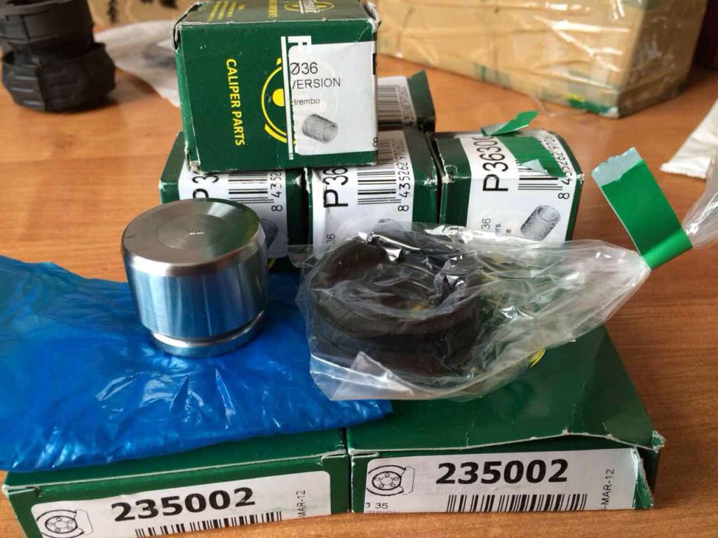

Да,пожалуйста
ert 150675c ,Frenkit p363001, seinsa d025229.
Резинки заказывал эти 235002,идут в одной коробочке комплект резинок на два поршня! Брал 6 коробочек)))
20.12.2014, 13:49   #17
Свинг
Аватар для Свинг
Так выглядят
