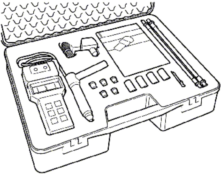

На будущее, продублирую данные для всех 3.0 TDI, кто столкнулся с подобной проблемой запуска двигателя.
Проверка компрессии в цилиндрах
Значения компрессии...................Бар избыточного давления
Новое.........................................28....33
Предел износа.............................21
Разница между цилиндрами макс....5
компрессия, цилиндр
