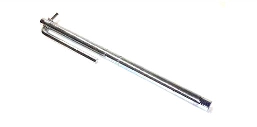

Крутить нужно не отверткой а шестигранником
21.01.2016, 21:50   #14

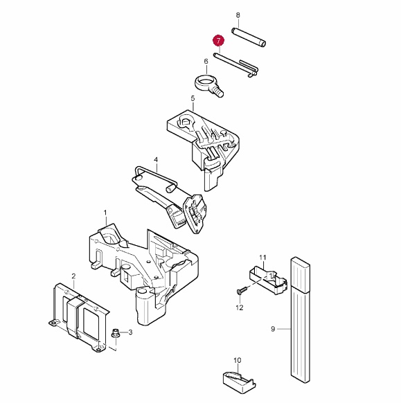

Сообщение от igorewa Посмотреть сообщение
Есть такой специнструмент, называется отвертка для регулировки света фар. На конце этой отвертки действительно шестигранник.
У каждого автомобиля Cayenne в багажном отсеке присутствует специнструмент. Среди этого инструмента есть торцевой гаечный ключ, для регулировки передних фар.
Владимир этим ключем фара регулируется или снимается???

Сообщение от 2scorpion5 Посмотреть сообщение
Ключ в багажнике для демонтажа фары, регулируется другим ключом (специнструмент)

28.01.2021, 21:25   #18
Подскажите пожалуйста номер ключа для демонтажа фары, у меня его сперли походу прежние владельцы. Я так понимаю снять без него геморойно будет.
95572113501 ключ для демонтажа фары
Регулировка фар, я так понимаю делается в тех моделях, где нет автокорректора. У меня при заводке видно, что сами поднимаются и опускаются.
У всех делается. Корректор тут не причем
