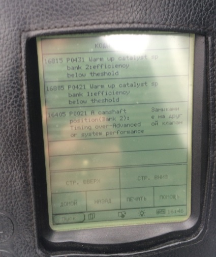

16405 P0021 A camshaft position (Bank 2); Timing over-advanced or system performance
Если сбрасываю и езжу медленно по городу то не появляется, по трассе на 80-100км/ч снова загарается чек.

Сначала требуется провести проверки в соответствии с алгоритмом поиска и устранения неисправности (во вложении), потом уже менять.
Условия диагностики
Выполнить краткий тест
ИЛИ
Пуск двигателя
Время после запуска двигателя > 2…5 с
Запрос регулировки (движение с небольшой динамикой)
Нет зарегистрированных неисправностей для выходного каскада фазовращателя, датчика коленвала или датчика распредвала
Регулирование фаз газораспределения не достигает заданного положения
Неисправность регистрируется, если при запуске фазовращатель не может удерживаться в положении блокировки
Контролируемый компонент или система
Фазовращатель, впуск, ряд 2
Указания по поиску неисправностей
Проверить систему впускного распредвала ряда 1 (выходной каскад, фазовращатель, давление масла, магистраль)
Проверить стопорный штифт фазовращателя
Функциональные ограничения
Недостаточная мощность, ограничение частоты вращения
