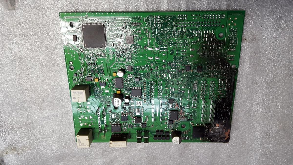

Доброго времени суток всем!
На автомобиле Cayenne Diesel (двигатель CRCA) 2013 г.в. "сгорел" задний блок BCM. В принципе, клиент уже пошел в магазин за новым блоком, только для успокоения совести, хотелось бы понять, этом сам блок "наелся" или выход из строя блока является следствием другой неисправности.

31.08.2015, 17:55   #3
anton.grigoryev
Здравствуйте, Владимир!
Вычитали содержимое процессора заднего BCM (благо он не пострадал). Будем пробовать записать это содержимое в процессор нового (или б/у) блока.

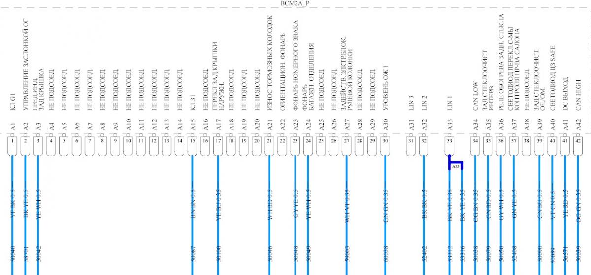

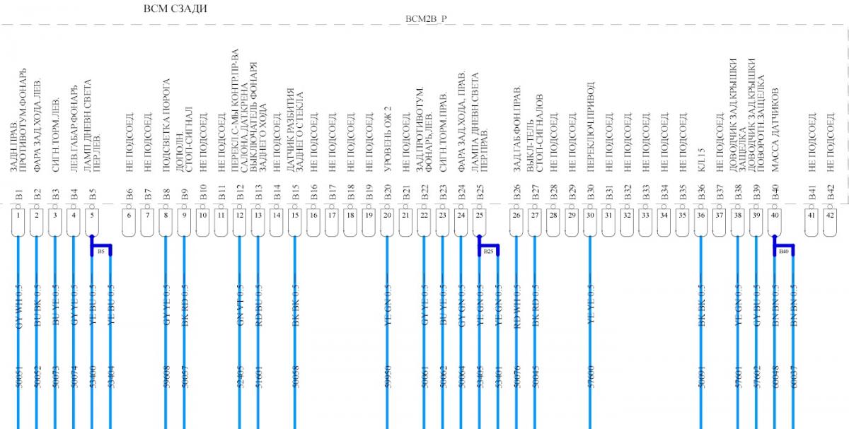

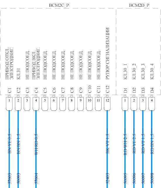

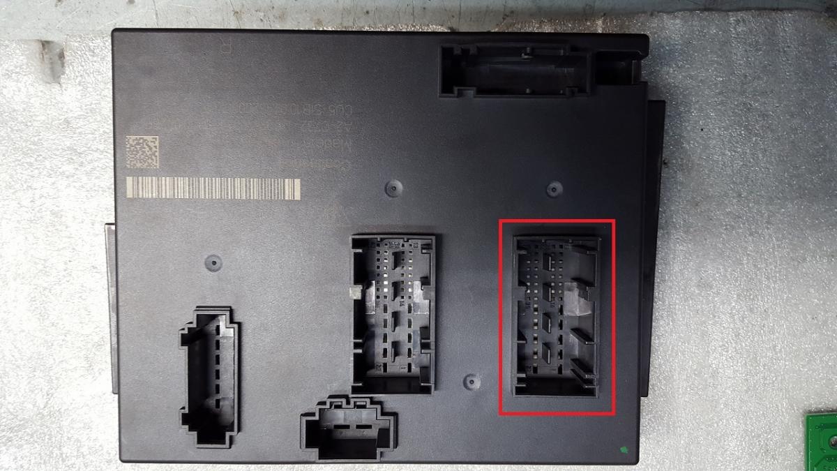

Ясно. А что именно нужно касательно распиновки? Ответная часть разъема пострадала?
31.08.2015, 18:23   #5
anton.grigoryev
Разъем на 42-а пина (черного цвета) не пострадал. По поводу распиновки: Питание (+), масса, управление. Что-то вроде этого.
Спасибо.

31.08.2015, 21:23   #8

31.08.2015, 22:19   #9
anton.grigoryev
Спасибо. Будем пробовать.
