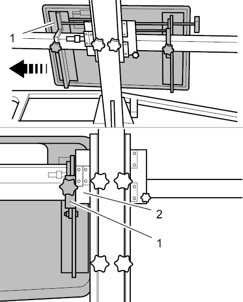

12. Выровнять регулировочное приспособление по горизонтали:
12.1. Лазерный луч регулировочного приспособления должен попадать в середину линзы датчика.
13. С помощью регулировочных винтов -1, 2, 3, 4, 5- регулировочного приспособления привести уровни -A, B- зеркала в равновесие.
14. С помощью кривошипа -стрелка- регулировочного приспособления отрегулировать зеркало таким образом, чтобы лазерный луч (включение лазерного луча >> см. руководство по эксплуатации регулировочного приспособления) попадал по вертикали в середину линзы датчика.
15. Провернуть регулировочную балку сбоку на регулировочном приспособлении с помощью регулировочного винта -5- до появления на экране измерительного стенда зеленой индикации на регулировочной балке.

Название: Сборка регулировочного приспособления, представлен.jpg
ID:	11307   Нажмите на изображение для увеличения
