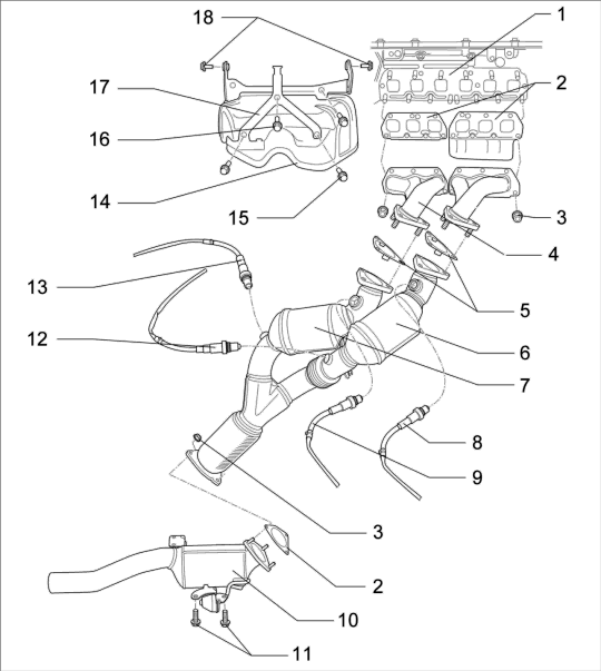

06.11.2014, 21:51   #16
Сообщение от chilikin Посмотреть сообщение
Лямбда зонды стоят на своих местах. Перепутать не мог, т.к. у зондов до и после катализаторов разные разъемы.
Лучше перепроверить...
Выпускной коллектор и катализаторы
1 - Головка блока цилиндров
2 - Уплотнитель для выпускного коллектора
3 - Крепежная гайка M8; заменить
4 - Выпускной коллектор
5 - Фланцевый уплотнитель; заменить
6 - Предкатализатор ряда цилиндров 1, 2 и 3
7 - Предкатализатор ряда цилиндров 4, 5 и 6
8 - Лямбда-зонд перед катализаторами ряда цилиндров 1, 2 и 3
9 - Лямбда-зонд перед катализаторами ряда цилиндров 4, 5 и 6
10 - (Основной) катализатор
11 - Крепежные винты M8
12 - Лямбда-зонд после катализаторов ряда цилиндров 1, 2 и 3
13 - Лямбда-зонд после катализаторов ряда цилиндров 4, 5 и 6
14 - Теплозащитный щиток
15 - Крепежный винт M8
16 - Крепежные винты M8 для распределителя впускного воздуха
17 - Опора распределителя впускного воздуха
18 - Боковые крепежные винты M8 для распределителя впускного воздуха

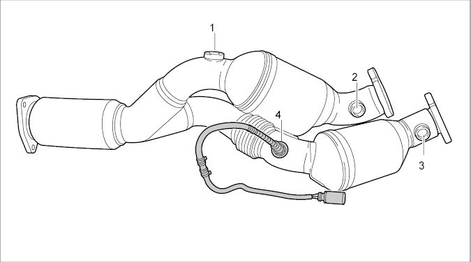

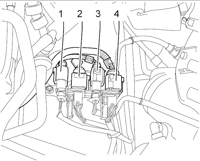

06.11.2014, 22:02   #17
Демонтированный стартовый катализатор
1 - Отверстие для лямбда-зонда после катализатора цилиндров 4, 5 и 6; коричневый разъем кабеля лямбда-зонда
2 - Отверстие для лямбда-зонда перед катализатором цилиндров 4, 5 и 6; коричневый разъем кабеля лямбда-зонда
3 - Отверстие для лямбда-зонда перед катализатором цилиндров 1, 2 и 3; черный разъем кабеля лямбда-зонда
4 - Отверстие для лямбда-зонда после катализатора цилиндров 1, 2 и 3; черный разъем кабеля лямбда-зонда (здесь вместе с установленным лямбда-зондом)
После установки кабеля лямбда-зонда провести проверку лямбда-зонда с помощью тестера PIWIS. Кабель лямбда-зонда следует высвободить настолько, чтобы при выкручивании или вкручивании зонда он мог вращаться вместе с зондом. В противном случае загорается лампа Check-Engine и возможно изменение работы системы выпуска ОГ.
Кабельные разъемы № 1 и 2 относятся к лямбда-зондам после катализатора, № 3 и 4 к лямбда-зондам перед катализатором. Кабельные разъемы соответствующего выпускного тракта должны быть одного цвета.
