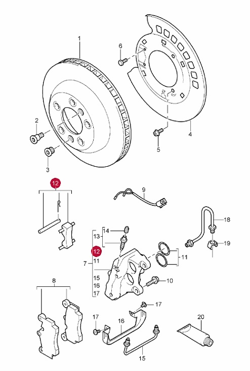

Ремкомплект:
-крепежные элементы
-крепежный штифт
-пружина
-предохранительная пружина
