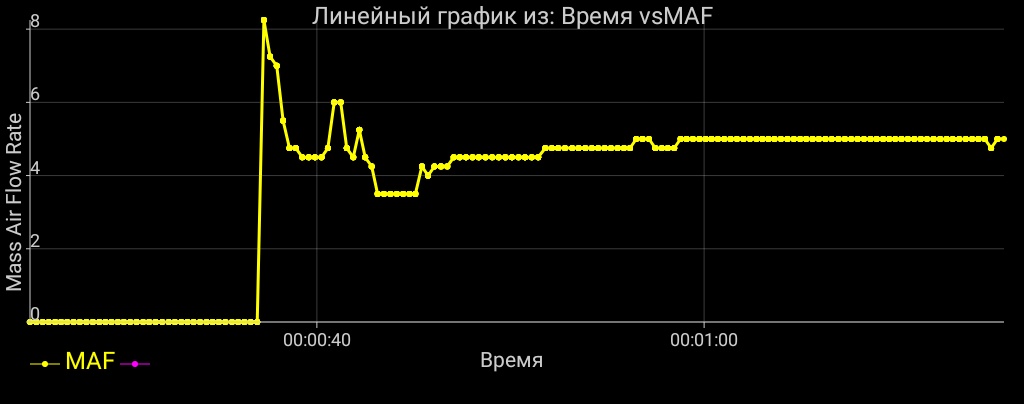

несколько дней езжу с включенным Torque-pro и записываю показания датчика MAF. При этом погода пасмурная, температура за бортом порядка 12-15 градусов. Все показания штатные, ошибок нет. Однако стоит постоять в пробке, начинает включаться вентилятор и опа - ошибка. Предполагаю, что возникновение ошибки и включение вентилятора связаны. Например, при включении вентилятора питание проседает. и датчик вместо 0,9 выдает 0,8 (на графике torque-pro такое заметить невозможно). Это возможно в двух случаях - либо ток запуска вентилятора больше положенного, либо какой-то из MAFов потребляет слишком большой ток и питание садится на нем. Буду проверять

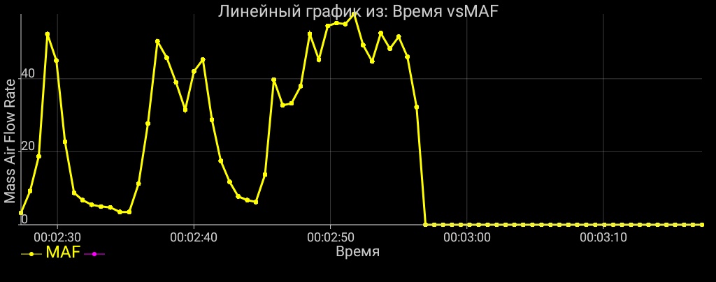

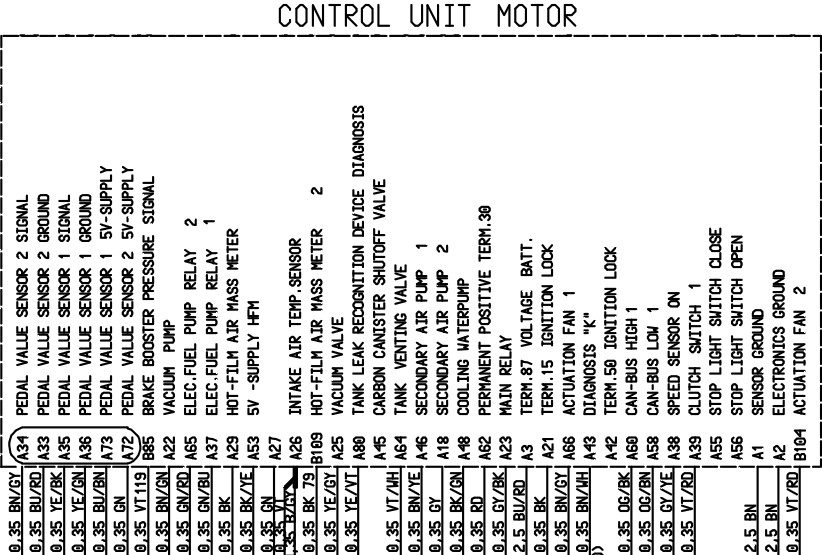

Накатался но поймал ошибку. С вентилятором точно не связано. просто периодически сигнал падает на "0". И также восстанавливается. На простой дребезг контактов не очень похоже, потому что может пропасть на несколько секунд или минут. подскажите где копать? Похоже что оба датчика одновременно перестают давать показания, иначе хоть от одного датчика сигнал был бы на диаграмме. Пропадает питание? оно там идет от одного пина или от разных? Как там по схеме. подскажите

Сообщение от nickson Посмотреть сообщение
