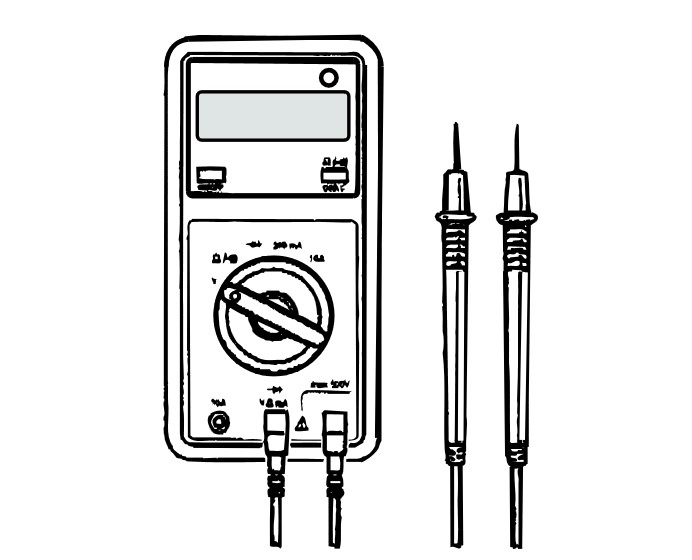

Установившийся ток следует измерять с помощью тестера PIWIS аналогового амперметра или цифрового мультиметра с большим временем интеграции (для фильтрации пиков напряжения).

Название: Цифровой мультиметр.jpg
ID:	16118   Нажмите на изображение для увеличения

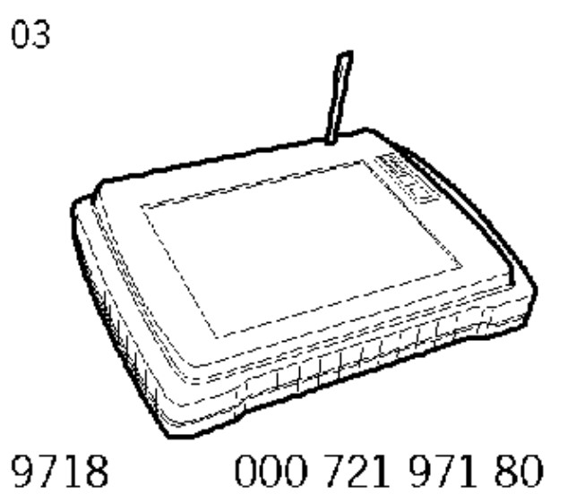

ID:	16119   Нажмите на изображение для увеличения

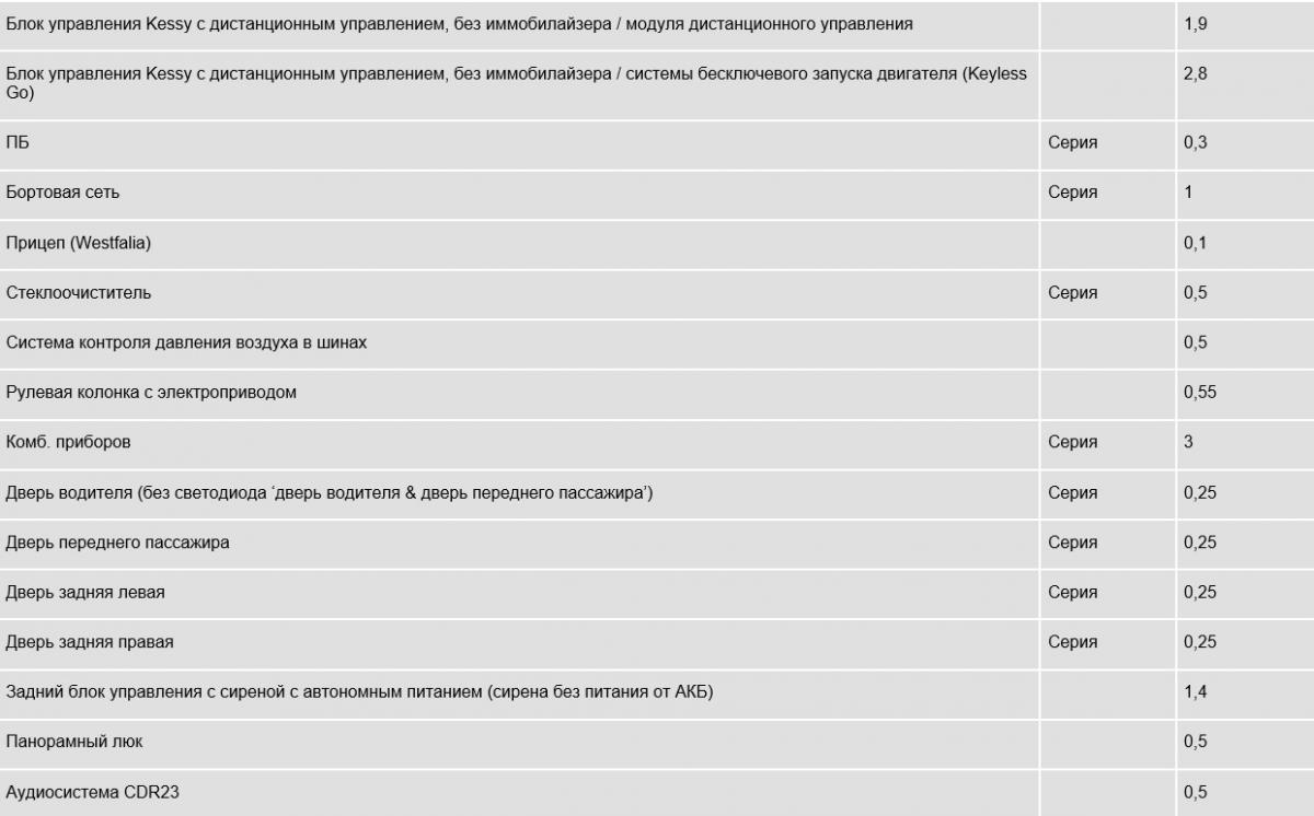

ID:	16120   Нажмите на изображение для увеличения

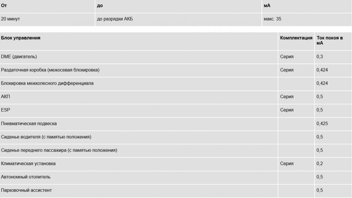

ID:	16121   Нажмите на изображение для увеличения

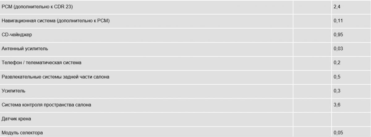

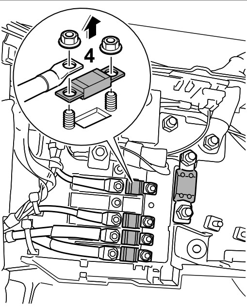

При подключенном измерительном приборе поочередно вынуть предохранители клеммы 30 и реле.
клемма 30 - это где?
22.01.2018, 12:25   #3
Сообщение от kmc5 Посмотреть сообщение
Под сиденьем водителя центральный коммутационный блок
Название: Предохранители распред. напряжения.jpg

Владимир, добрый день. А что указано в таблицах 1,2,3 в столбике? Указан расход потребителей?
Я просто не электрик, мне в механике проще.
14.03.2018, 16:22   #7
Сообщение от Ananas Посмотреть сообщение
Допустимый ток утечки АКБ или потребление каждого блока управления в отдельности.

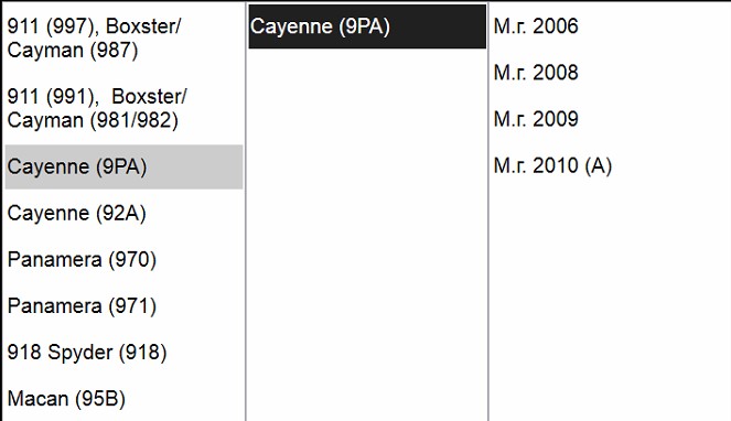

А еще вопрос: не скажите где лучше скачать электросхемы на 955 2005г, америка? А то вот скачал прогу электросхем на Порше, а там Кайенны с 2006г. Мнеконечно очень бы пригодилась, далеко ехать к официалам.
14.03.2018, 21:46   #9
Не с 2006 г., а модельного 2006 г. В этих схемах соединений все машины с 2003-2006 м.г.
Название: Схемы соединений.jpg
