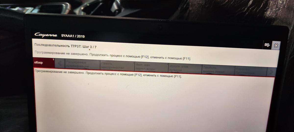

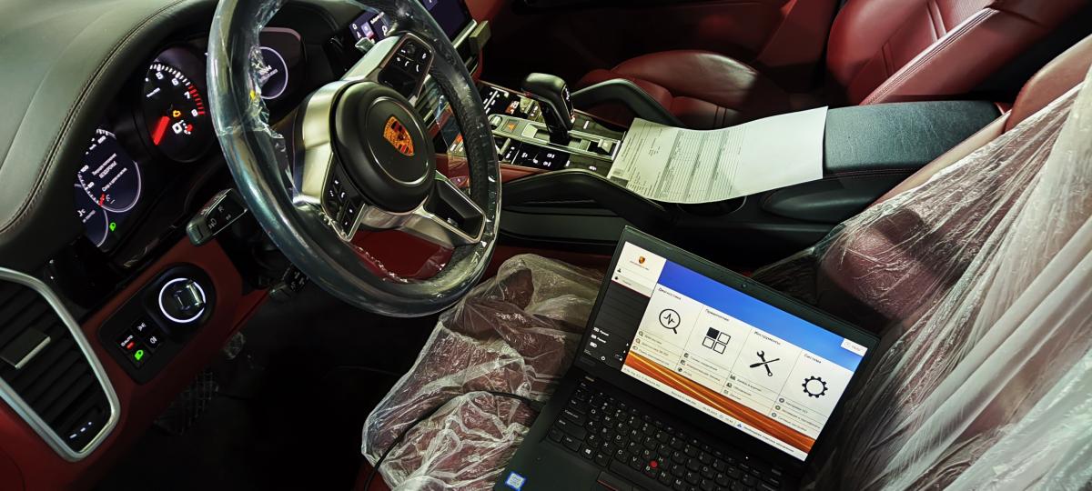

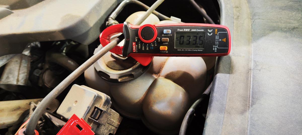

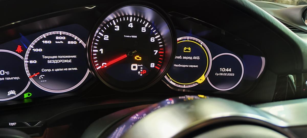

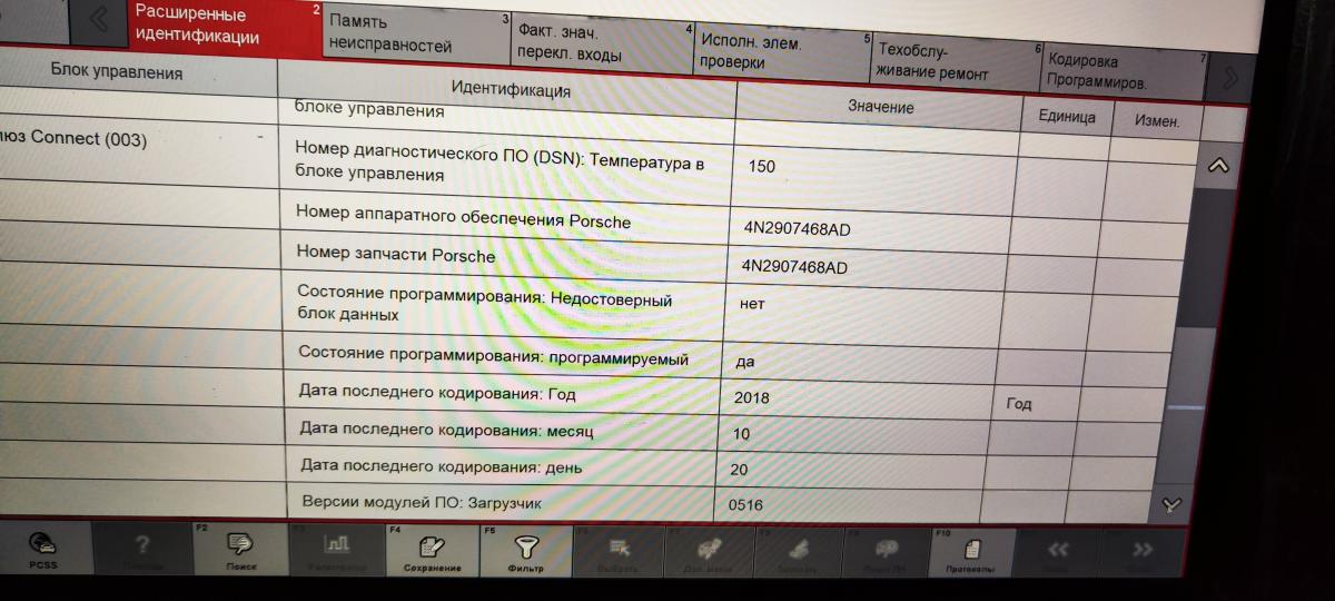

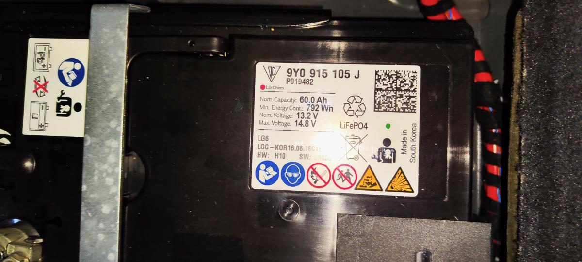

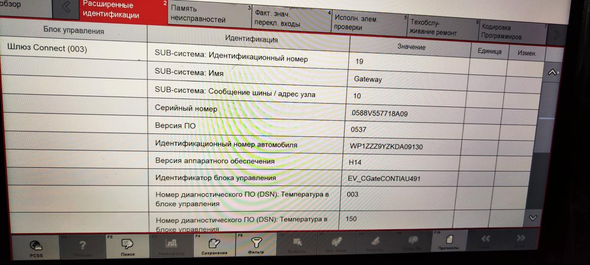

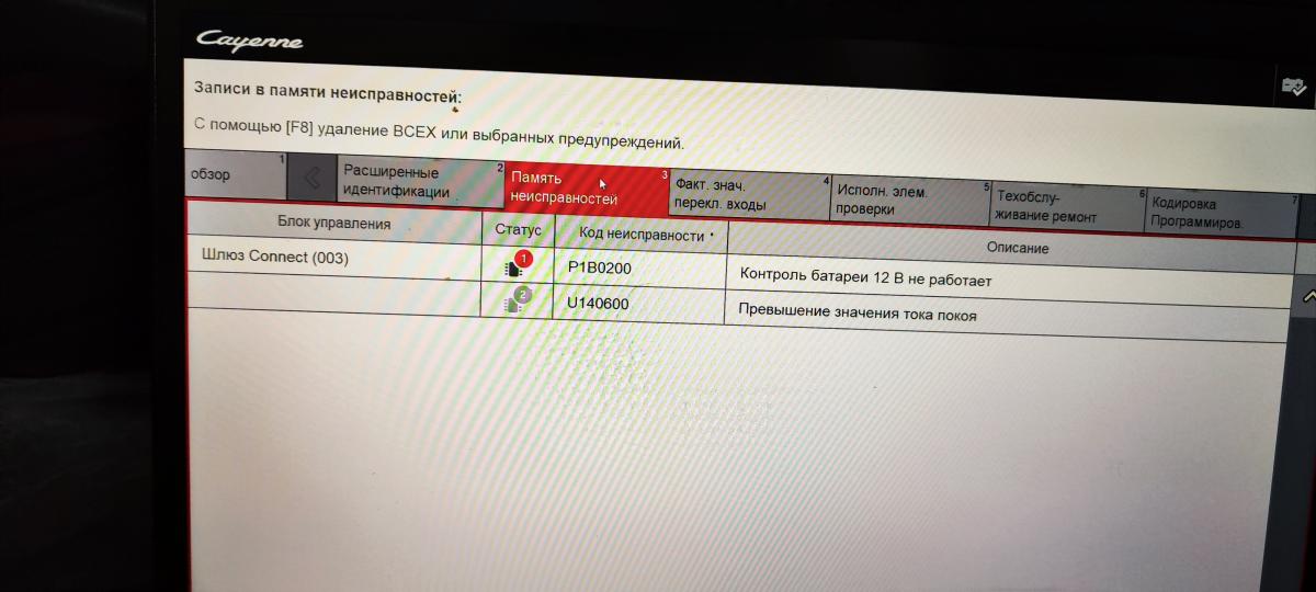

09.02.2023, 01:21   #8
Stepan76
Владимир, доброго времени суток.
Пробовал все как указано в описании- победить не удалось.

09.02.2023, 17:03   #10
Сообщение от Stepan76 Посмотреть сообщение
Не удалось только из-за ПО неактуального PIWIS III. Когда нет отображения версии ПО датчика АКБ, можно не пытаться дальше делать акцию
