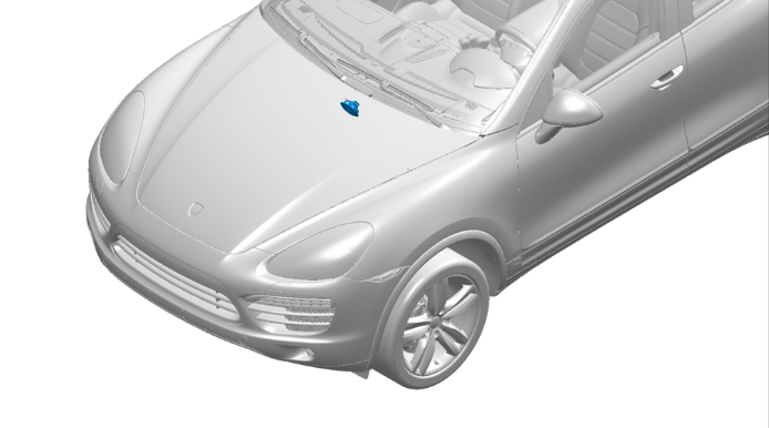

Добрый день,Владимир.
Проконсультируйте пожалуйста,где расположена сирен штатной сигнализации PORSCHE Cayenne(As of 2011)
WP1AE2A21BLA91832.
Спасибо.
30.01.2017, 11:04   #2
Сообщение от Vov75 Посмотреть сообщение
WP1AE2A21BLA91832.
Спасибо.
Под трапецией переднего стеклоочистителя

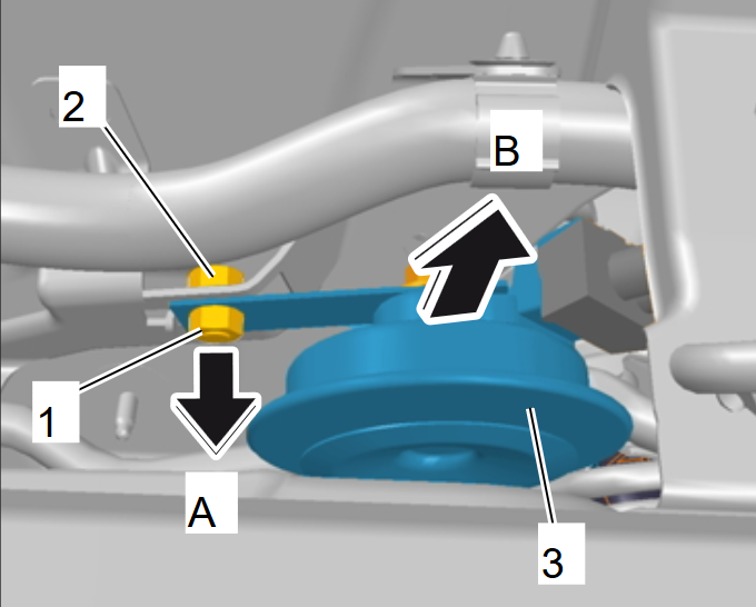

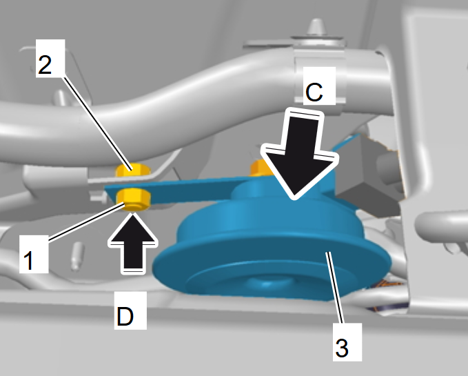

Предварительные работы
1. Снять тяги стеклоочистителя с двигателем стеклоочистителя.
Демонтаж сирены охранной сигнализации
Демонтаж сирены сигнализации
1. Отвернуть крепежную гайку -1- -стрелка A- .
2. При необходимости, зафиксировать крепежный винт -2- от проворота с помощью подходящего инструмента.
3. Извлечь сирену охранной сигнализации -3- вверх -стрелка B- .

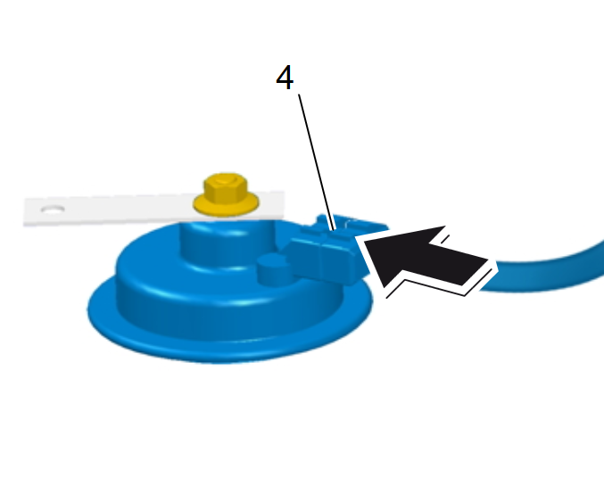

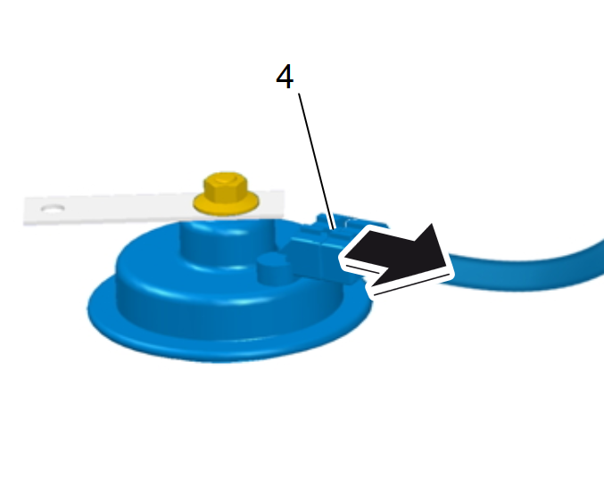

4. Разблокировать и отсоединить электрический разъем -4- .
Монтаж сирены охранной сигнализации
1. Вставить электрический разъем -4- до его ощутимой фиксации.
2. Расположить сирену охранной сигнализации -3- -стрелка C- и наживить крепежную гайку -1- .
3. При необходимости, зафиксировать крепежный винт -2- от проворота с помощью подходящего инструмента.
4. Затянуть крепежную гайку -1- → Момент затяжки: 20 Nm -стрелка D- .
