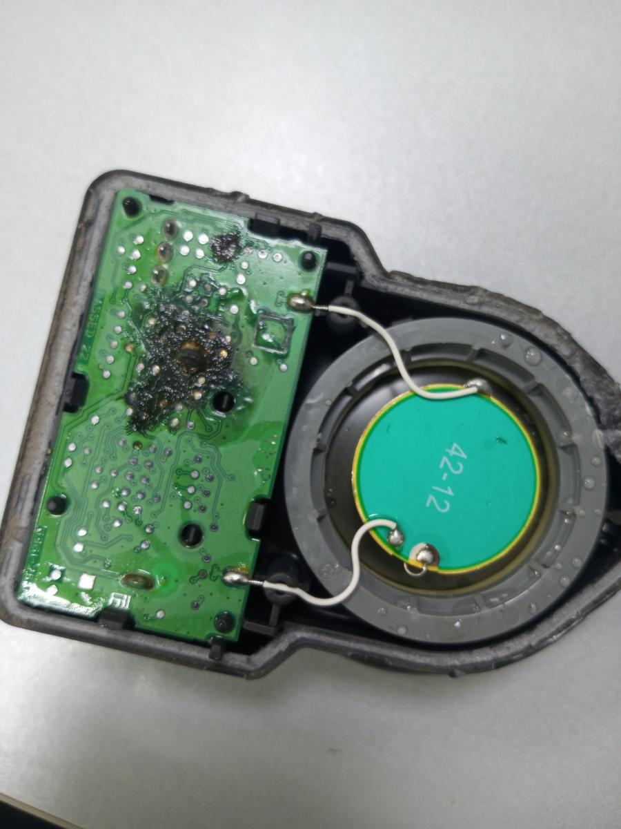

Да, такая же история случилась. После постановки на охрану через несколько секунд начинала моргать аварийкой, до этого то работал сигнал, то нет.

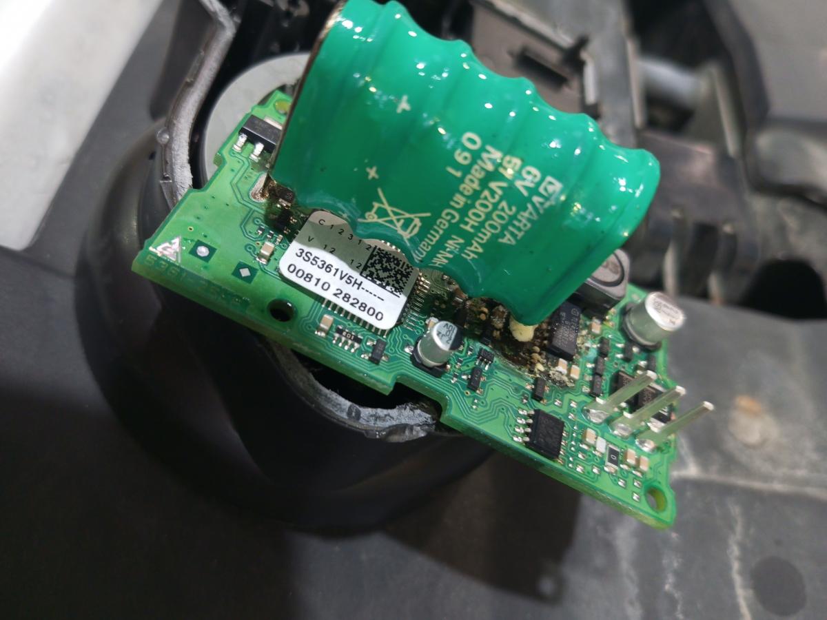

АКБ фото, кому интересно
ID:	73891   Нажмите на изображение для увеличения
