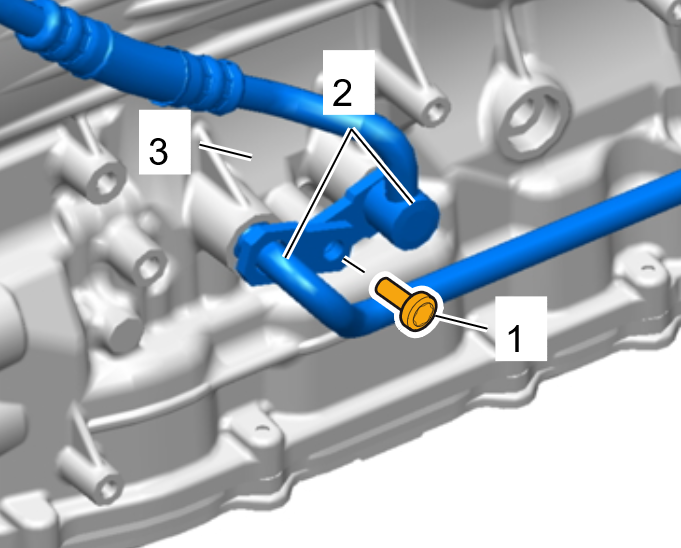

30.03.2017, 14:22   #18
Передние трубопроводы ATF и термостат ATF снимали?
30.03.2017, 15:03   #19
MikaHakkinenn
Нет не снимали ?
А с патрубков сольется 4 Литра?

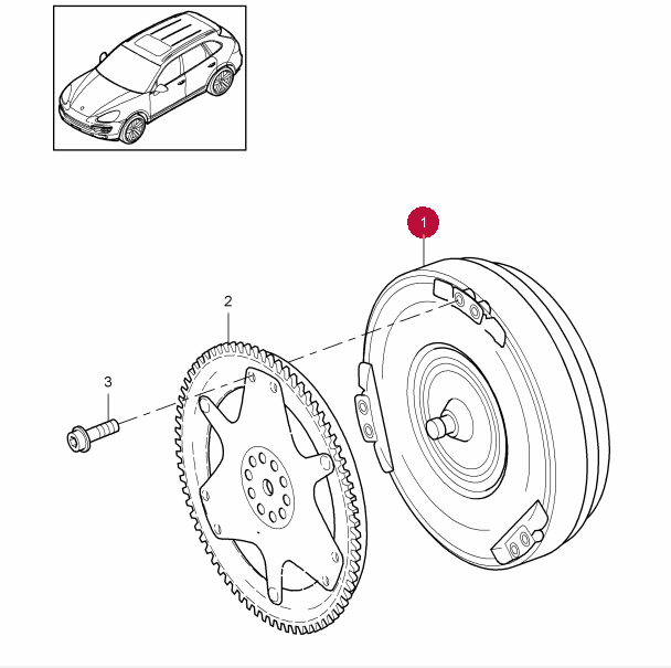

30.03.2017, 19:12   #20
Сообщение от MikaHakkinenn Посмотреть сообщение
Нет конечно, остальное будет в гидротрансформаторе.
