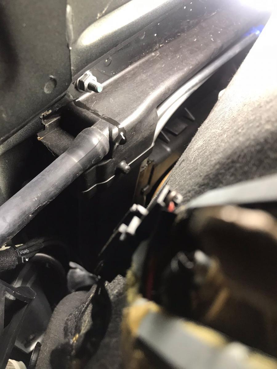

12.09.2022, 21:07   #28
Евгений_476
Добрый день. Кай 957, панорама. Постараюсь коротко: течь в правом углу переднего пассажира, по стойке и в районе управления люком. В основном в холодную дождливую погоду (было весной, летом все сухо и в дожди и в мойку, сейчас похолодало опять началось). Дренажи в норме, под передним локером резинка давно удалена, вода проходит спокойно если лить сверху в угол панорамы. Под ногами пассажира все сухо, намеков на течь нет, выглядит все как новое. Отогнув обшивку потолка и полив воды увидел что течет из шва. Когда садишься в машину пятно небольшое, при движении увеличивается. В чем причина? Не плотно сидит крыша? Или все таки дренаж забит вода уходит но не так быстро. Крышу снимали 4 года назад
12.09.2022, 21:11   #29
Евгений_476
Садишься в машину небольшое пятно в углу стойки и потолка, при движении пятно увеличивается
12.09.2022, 21:20   #30
Сообщение от Евгений_476 Посмотреть сообщение
Добрый день.
Добрый вечер
Возможно панорамную крышу когда ставили не проложили должным образом герметиком, не заменили одноразовые уплотнители
