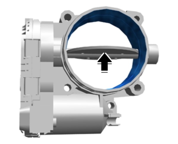

Предварительные работы
1 Отсоединить воздухозаборник
дроссельной
заслонки
от
заслонки
Очистка блока
дроссельной
заслонки
Осторожно
Ядовитые вещества
Опасность отравления или удушья
Ожоги глаз и кожи
Хорошо проветривать рабочее место.
Избегать проглатывания или вдыхания.
Соблюдать специфические указания на листе предупреждения об опасности.
На рабочем месте не курить, не принимать пищу и напитки.
Уведомление
Воспламеняющиеся материалы на распределителе впускного воздуха
Повреждение двигателя
Не помещать воспламеняющиеся материалы в распределитель впускного воздуха.
Полностью удалять остатки.
1 Проверить, не загрязнен ли корпус
дроссельной
заслонки
Блок
дроссельной
заслонки
нагаром и маслом.
2 Удалить нагар и масло чистой неворсистой тряпкой, при этом осторожно открыть дроссельную заслонку -стрелка- пальцем.
При необходимости смочить тряпку в промывочном бензине или топливе.
Дополнительные работы
1 Закрепить воздухозаборник блока
дроссельной
заслонки
