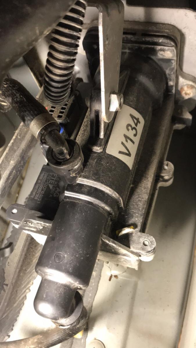

12.09.2019, 10:18   #12
Иван_
Замена исполнительного элемента 190к деталь (новый), ну работа 5к.

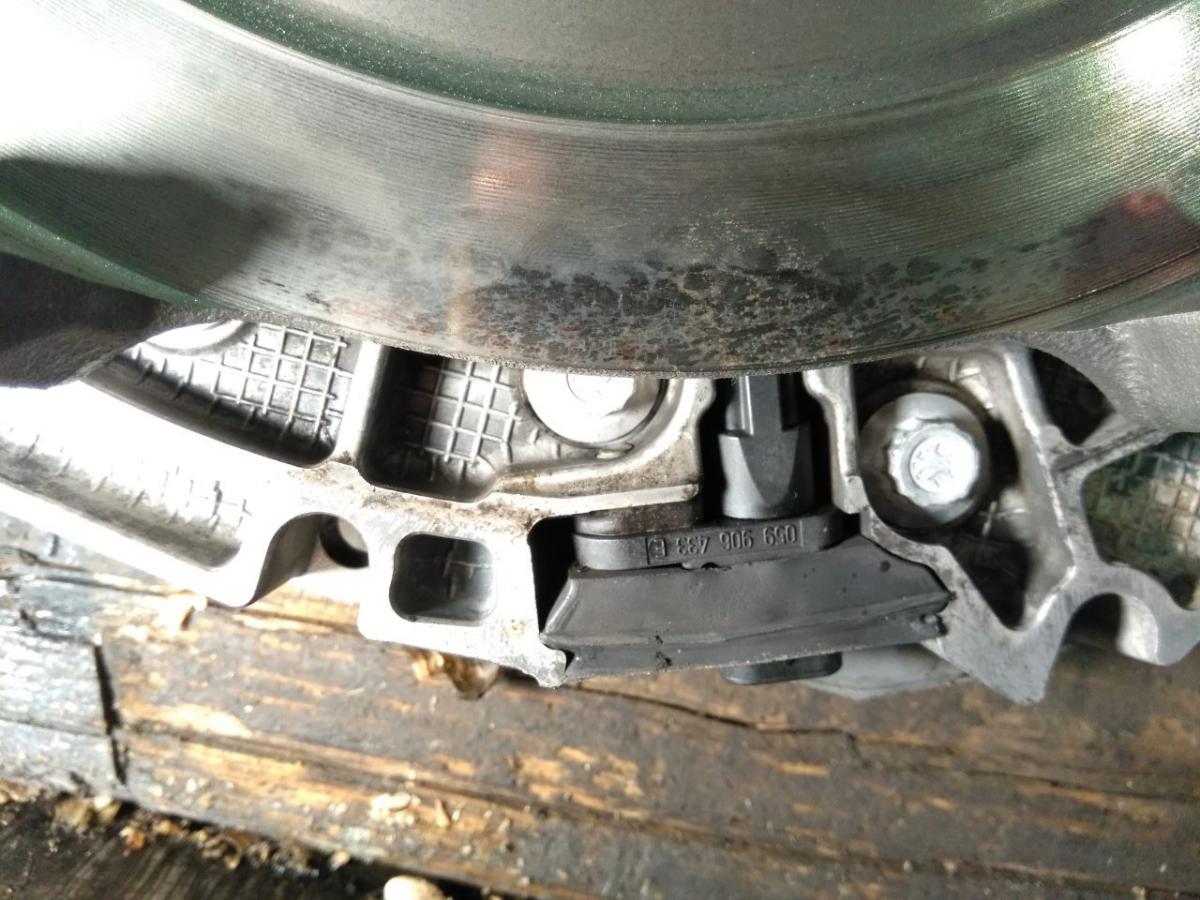

Диск сцепления 8,5мм. Корзина фото прилагается.
Жидкость проливали уже самотеком. Подавали давление и пытались заводить, не запускается. Вот дилемма всё заменить 300к. Только исполнительный элемент 195к.
Что посоветуете?

Сообщение от Иван_ Посмотреть сообщение
Что посоветуете?
Заменить цилиндр, провести все процедуры после замены по технологии завода изготовителя.
12.09.2019, 11:00   #14
Иван_
Этот на фото. И номер на нём 7L01420060B. (По программе 958116060BX)

Название: Актуатор фото..jpg

28.10.2019, 11:12   #18
Иван_
Добрый день.
Актуатор заменили. Прокачали. Всё работает.
Ходы штока актуатора в допусках.
Те о говорить о замене сцепления рано.
Только акустический комфорт не очень.
Громко срабатывает сам акутатор в пробке. Щелчки прям ООООчень слышно.

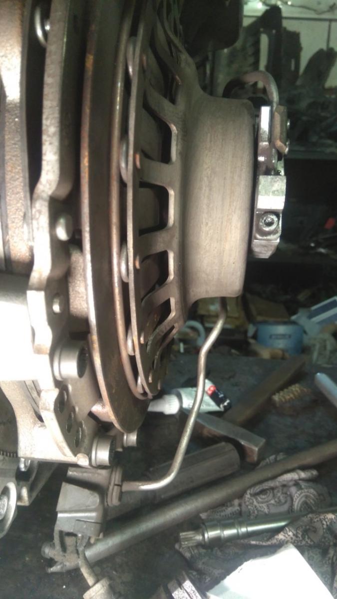

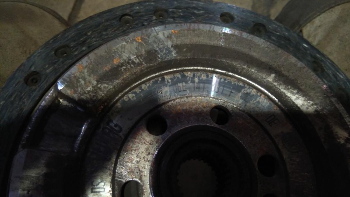

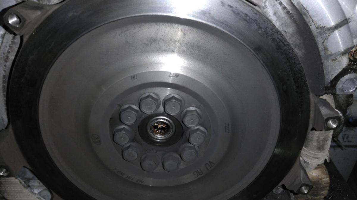

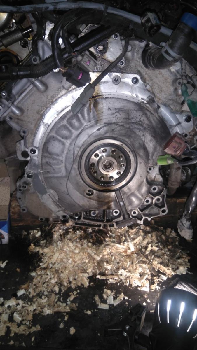

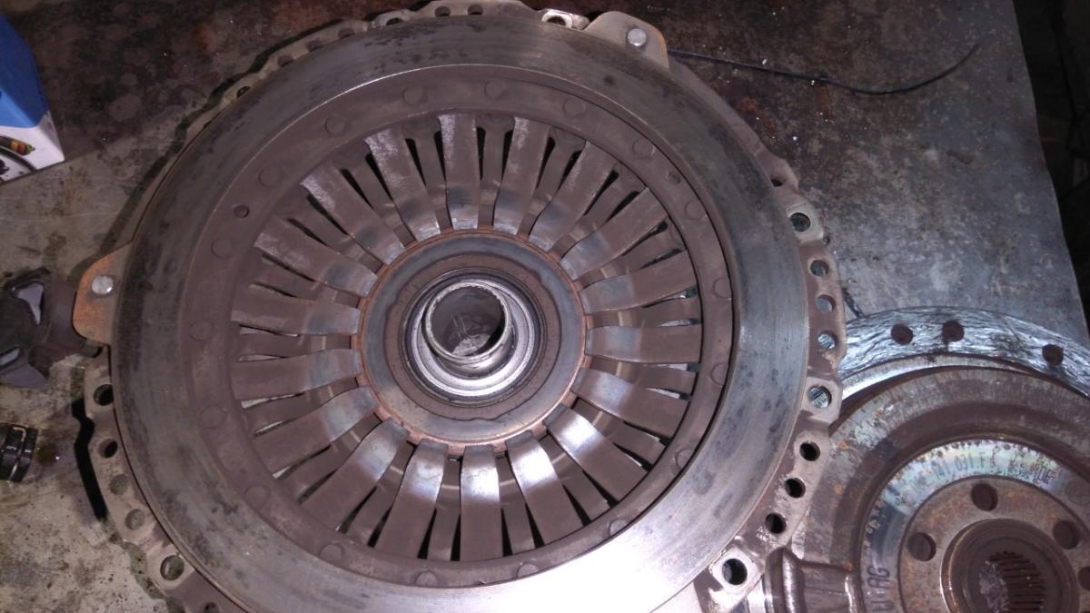

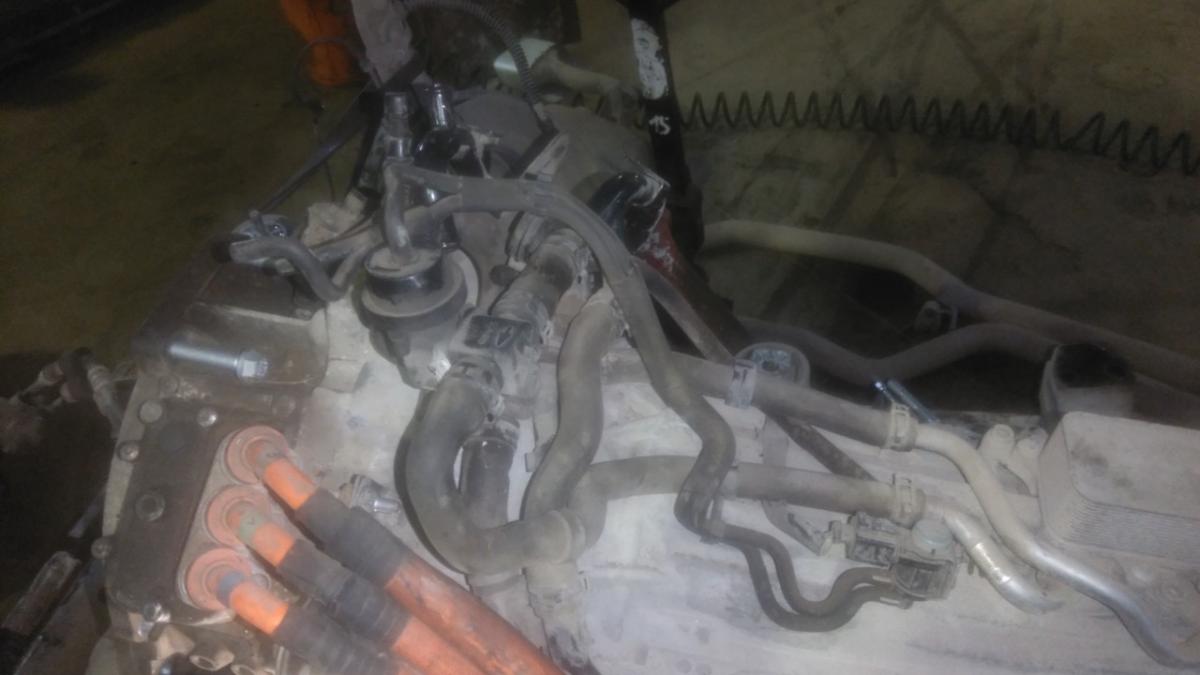

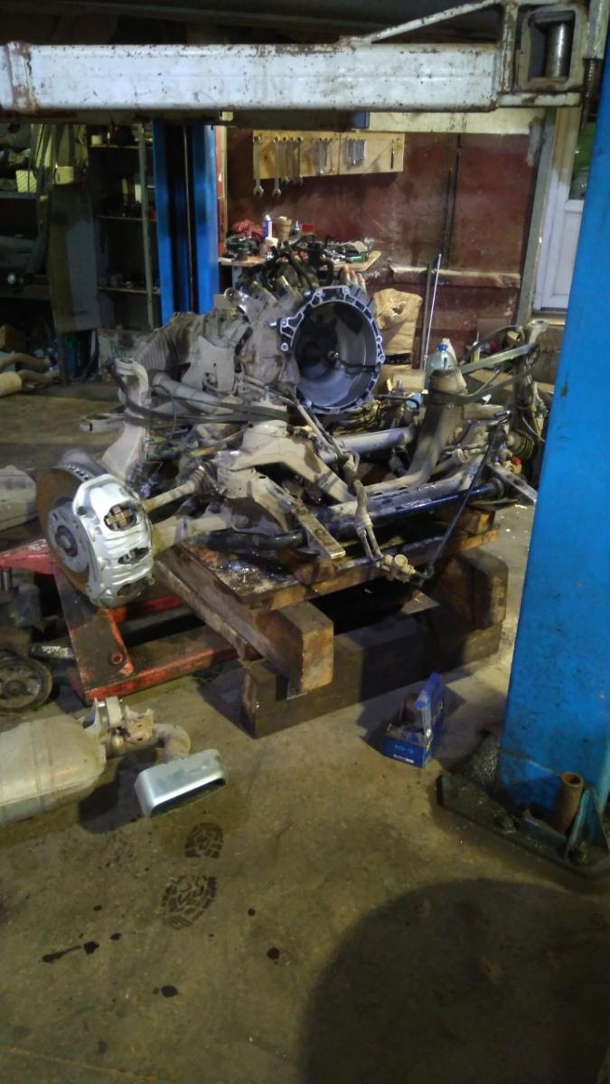

А вот когда меняли цепь ГРМ, снимали АКПП с электромашиной. Есть немного фото.
Маховик, диск сцепления, корзина.
ID:	27743   Нажмите на изображение для увеличения
ID:	27744   Нажмите на изображение для увеличения
ID:	27745   Нажмите на изображение для увеличения
ID:	27746   Нажмите на изображение для увеличения
ID:	27748   Нажмите на изображение для увеличения
ID:	27749   Нажмите на изображение для увеличения
