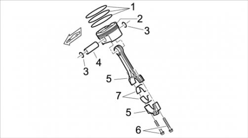

Сообщение от zobningroup Посмотреть сообщение
Добрый день.
подскажите пожалуйста по моментам затяжек коренных и латунных вкладышей и постели коленвала. Спасибо!
Болты шатунов и вкладыши подшипников подлежат замене.
Маркировка шатун. подшипников находится на шатунной шейке коленвала
Затянуть новые шатунные винты. Прокручивать коленвал до тех пор, пока соответствующая шейка кривошипа не будет направлена вертикально вниз. Закрутить ключом-звездочкой → предварительная затяжка
1: 8 Nm → предварительная затяжка
2: 20 Nm → предварительная затяжка
3: 40 Nm → с углом затяжки (окончательная затяжка): 90°
Обзор элементов
1 - 3 поршневых кольца (самое нижнее - маслосъемное)
2 - Поршень (стрелка на дне поршня указывает направление движения)
3 - 2 стопорных кольца поршня
4 - Поршневой палец
5 - Шатун и крышка шатунного подшипника
6 - 2 шатунных болта
7 - 2 вкладыша подшипника

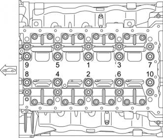

22.10.2014, 15:13   #4
На следующих рисунках показана последовательность затяжки.
Затяжка происходит в 4 этапа. При этом следует строго соблюдать последовательность затяжки. Затяжку следует осуществить в течение 5 минут.
Внутренний ряд подшипников
→ Предварительная затяжка: 40 Nm
→ Предварительная затяжка: 22 Nm
→ Окончательная затяжка: 75°
→ Окончательная затяжка: 60°

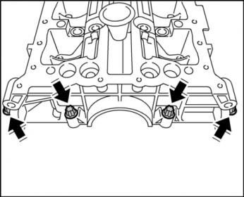

22.10.2014, 15:24   #6
Затем затянуть 4 винта с внутренним шестигранником со стороны сцепления (M8 x 35) → момент затяжки: 23 Nm.

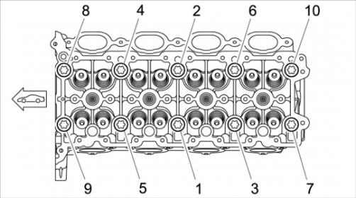

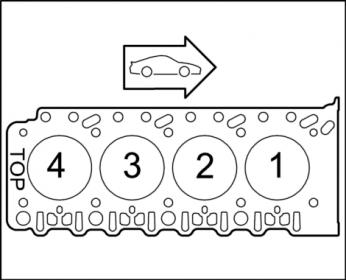

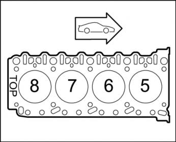

22.10.2014, 17:24   #8
момент затяжек головок к блоку? Пж.
Установить ГБЦ. Установить винты ГБЦ M12 x 1,5 x 140 (винты можно использовать повторно).
Последовательность затяжки 1 – 10 необходимо соблюдать.
Посадочный момент затяжки:
→ Момент затяжки: 30 Nm
→ Момент затяжки: 50 Nm
Ослабить все винты ГБЦ.
Окончательный момент затяжки:
→ Угол затяжки: 90°
