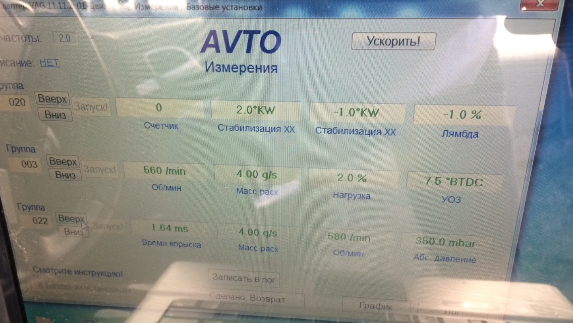

Добрый всем день. Привожу в порядок своего коня, но никак не могу понять в чем причина самой главной проблемы - трясучка, вибрация и потеря мощности при 1600-2000 оборотах двигателя!!!
Коробка висит на верхней передаче и, если добавляю газ, движок лихорадит. Сильная вибрация и 0 разгона.
Заменил опоры нижние двс, кардан. Пришла верхняя опора от панамеры (тоже заменю). Посмотрел ваг комом 20-ю группу. Фото прилагаю. Показания вроде нормальные!????

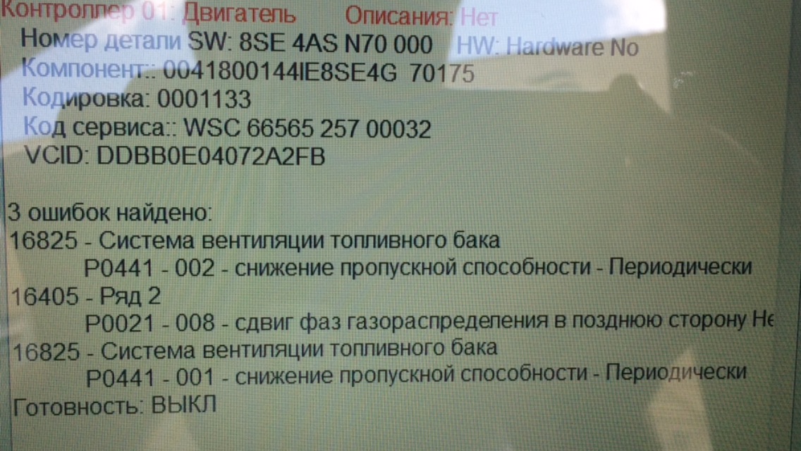

Есть ошибки по датчику вентиляции бака и сдвиг фаз газораспределения. Что делать? цепи регулировать? Систему ог ? ОДшники ездили с микрофонами и сказали: опоры, кардан. Изменений нет

А вот ошибочки.

В режиме тест-драйв подключаете диагностическое оборудование и заходите в блок измеряемых величин, где у вас показывает пропуски в системе зажигания по каждому цилиндру. Провоцируете неисправность и наблюдаете есть ли пропуски зажигания в этот момент.
28.08.2015, 15:45   #100
Бор 23.
Добрый день.
Так, вроде начинаю врубаться. Происходит пропуск, движок начинает колбасить и, из-за того, что верхняя опора двс нерабочая, колбасит конкретно. Аж по всему кузову. Может влиять на работу коробки, раздатки, через кардан на всю ходовую. ?????
А где и в каких группах глянуть пропуски в движении???
