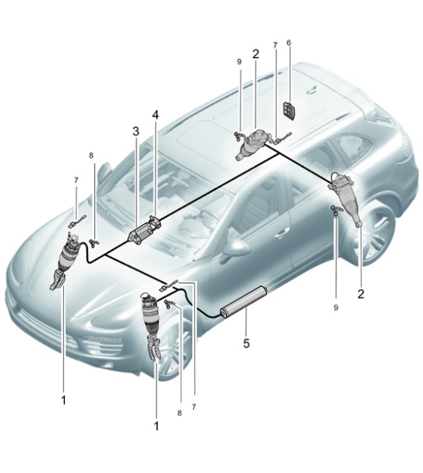

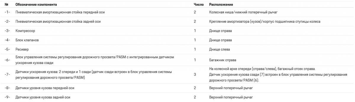

Cayenne Turbo и в качестве опции Cayenne и Cayenne S оснащаются системой регулировки дорожного просвета с пневматической подвеской на обеих осях и электронно-регулируемой активной подвеской Porsche (PASM).
Активная адаптация дорожного просвета Cayenne к рельефу дороги или загрузке возможна благодаря наличию пневматической подвески с системой регулировки клиренса. При езде по бездорожью дорожный просвет можно увеличить вручную. Если автомобиль двигается на высокой скорости, дорожный просвет уменьшается автоматически.
Благодаря увеличению и снижению объема воздуха возможно достижение различного дорожного просвета автомобиля, а также различных характеристик подвески в зависимости от загрузки. Объем необходимого для каждой пневматической амортизационной стойки воздуха определяется блоком управления и подается системой пневмопитания, состоящей из компрессора, блока электромагнитных клапанов и ресивера.
