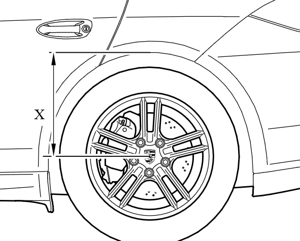

– На всех четырех колесах автомобиля измерить высоту -размер X-.
Размер -X- от центра колеса до нижней кромки крыла (на рисунке задняя ось)
Через 2 часа еще раз измерить высоту -размер X- → Размер -X- от центра колеса до нижней кромки крыла (на рисунке задняя ось) и сравнить ее с первым измерением.
– Размеры и допуски могут быть определены исходя из предписанной высоты автомобилей с пневмоэлементом.
Если автомобиль стоит неровно, значит имеется утечка воздуха в подвеске того колеса, где наблюдается максимальная разница между первым и вторым замером.
