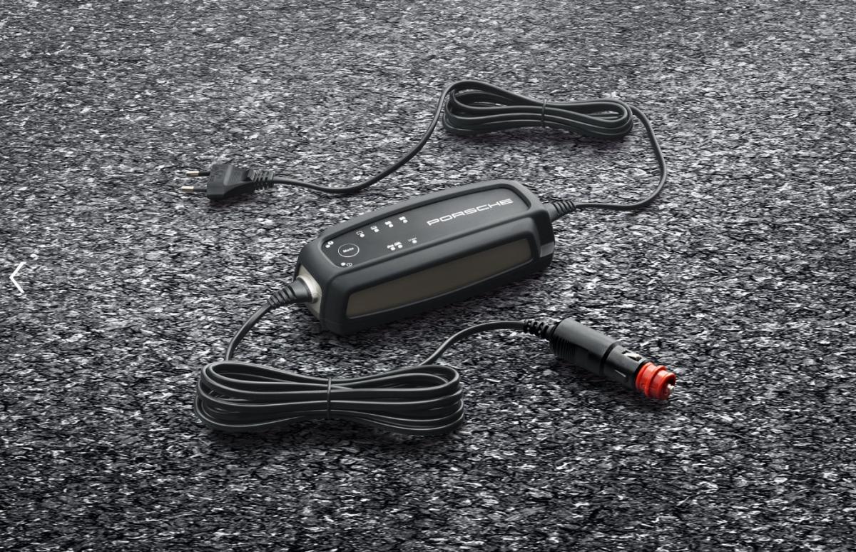

На такой случай наши клиенты приобретают поддерживающие зарядные устройства как на фото или отключают АКБ (снимают минусовой кабель).
Сообщение от Домье Посмотреть сообщение
да даже машина месяц около сервиса стоит , но тогда скорее всего вы клемму скидываете
Мы ставим на аналогичное зарядное устройство
