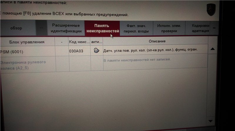

Здравствуйте Владимир.
автомобиль CAYENNE 2011 г.в.
приехал с неисправностью на комбинации проборов неисправность PSM
имеется ошибка в блоке PSM "датчик угла поворотов рул.кол. функцион.огран."
инициализация и калибровка выполняются без ошибок.
по коду ошибки предлагается заменить датчик угла поворотов, сделав пробную замену, ошибка не удаляется.(контактное кольцо с датчиком пол.рул.кол. ставили с автомобиля 2011 года, единственная разница, нет подогрева)
подскажите в чем еще может быть проблема.

09.03.2016, 19:28   #3
strik
так неисправность появилась в PSM, а не эл.рул.кол.
в старом и новом(подменном блоке) ошибки одинаковые.
и пробовали переставить только датчик угла поворотов, результат тот же

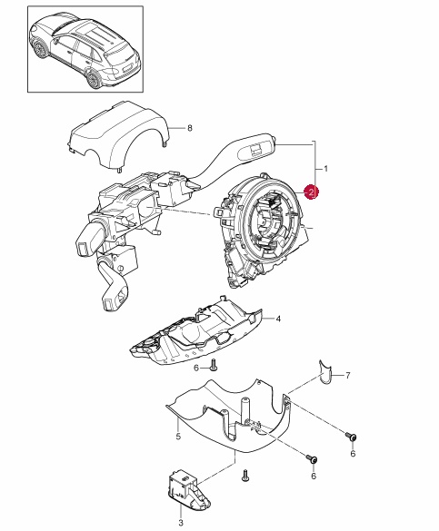

09.03.2016, 19:47   #6
Датчик поставляется исключительно в сборе с витой пружиной (под цифрой 2). Разбирать не рекомендуется и менять отдельные узлы витой пружины.

09.03.2016, 19:50   #7
strik
это я знаю,
то есть проблема именно в датчике.
обьясните как это связано с неправильной рег-й установки углов колес. так как ошибка загорелась после ремонта подвески (со слов клиента)

09.03.2016, 19:56   #9
Сообщение от strik Посмотреть сообщение
Если датчик не калибруется, значит проблема глубже и находится уже в кольце. Клиент как правило не договаривает всегда. Возможно был удар и как следствие выход из строя.
09.03.2016, 20:00   #10
strik
16. Функциональная проверка: выполнить пробную поездку.
17. Считать память неисправностей.
все я так и делаю, пункт 16 написано выполнить пробную поездку, до активации функций
без активации функций они просто не работают.
Добавлено через 1 минуту
в том то и дело что датчик калибруется и положения руля видит
