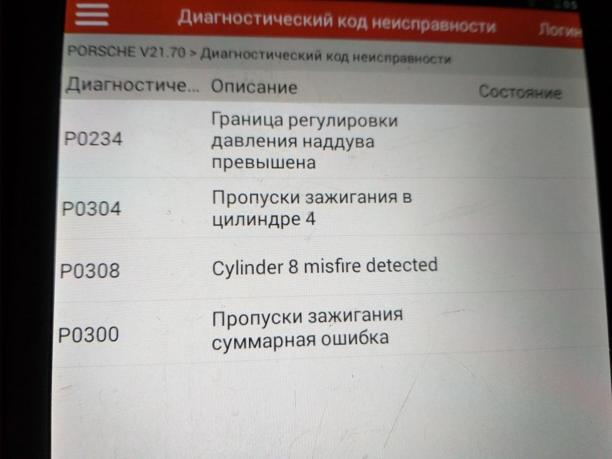

Симптомы, при кикдауне и резком разгоне с ходу, по кузову вибрация, явно троит, падение мощности.
Есть свой ланч, правда немного китайский)) Когда началось показывал пропуски только в 4 цилиндре, сейчас добавился и 8...и ошибка по наддуву, до этого как только начинал троить, сразу сбрасывал скорость и все приходило в норму, сейчас зажёгся чек и перестал троить только после перезапуска...(правда и газ в тот момент когда начал троить не отпускал) Т. е. проблема явно прогресирует.
Может гуру что подскажут?) Мотор гильзован 40т.км. назад в хорошем профильной сервисе.

Катушки зажигания какие установлены, старого или нового образца?
