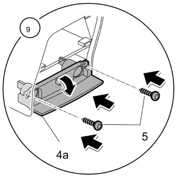

2 Снять разъем или прикуриватель.
– только на автомобилях с соответствующим номером I
Выкрутить крепежные винты -5-.
Разъем или прикуриватель -4a- расклипсовать и снять с центральной консоли.

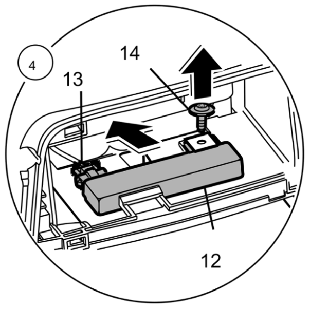

3 Отсоединить разъем.
Выкрутить крепежный винт -14-.

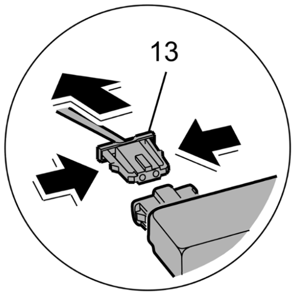

Антенны Kessy -12- слегка сдвинуть вперед и поднять.
Отсоединить разъем -13-.

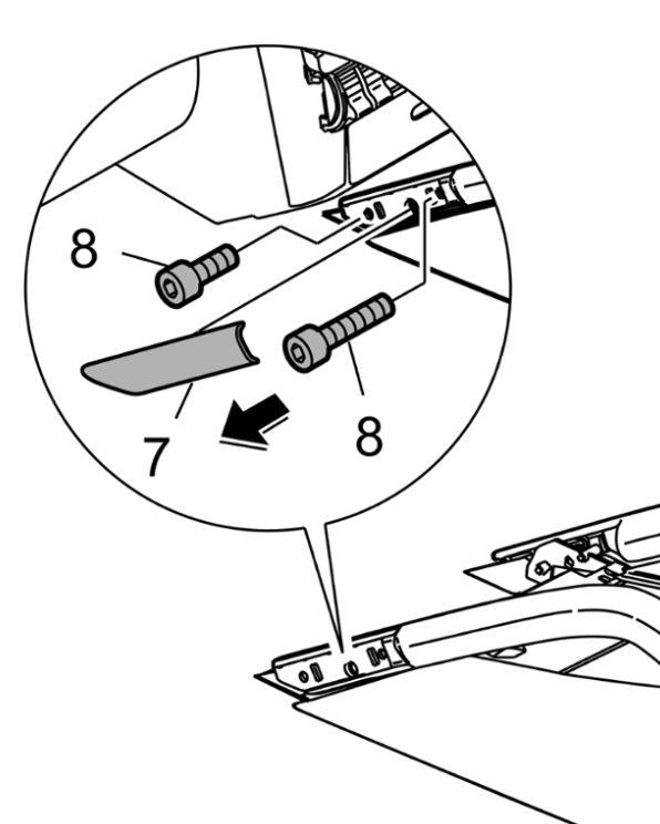

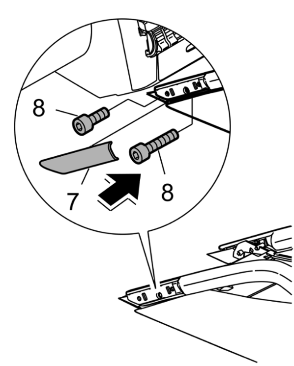

4 Отсоединить центральную консоль пер.
Расклипсовать накладки на ручках -7-.
Выкрутить крепежные винты -8-.

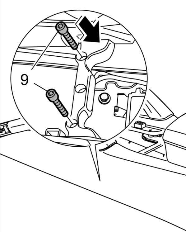

5 Отсоединить центральную консоль в средней части.
Выкрутить крепежные винты -9-.

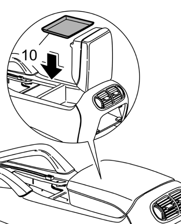

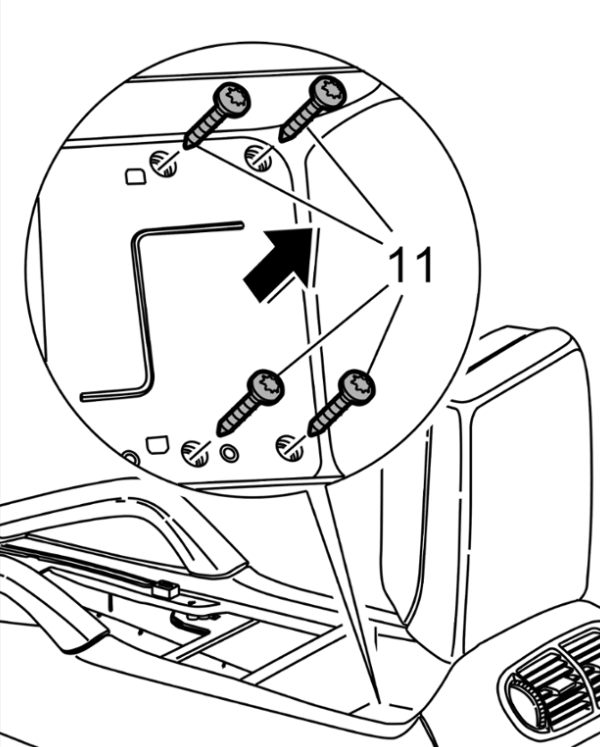

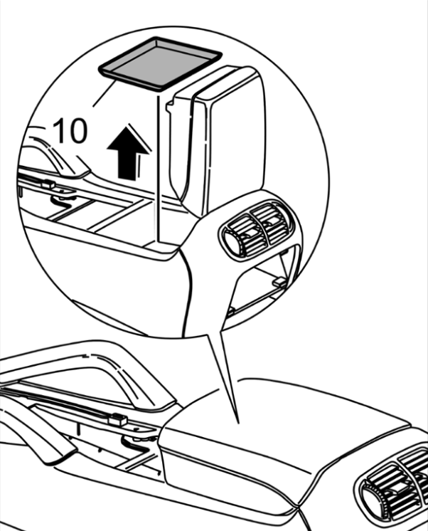

6 Отсоединить центральную консоль задн.
Снять подкладочный коврик -10-.
Выкрутить крепежные винты -11-.

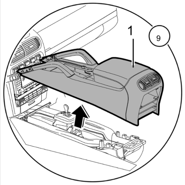

8 Снять центральную консоль

1 Установить центральную консоль.
Удостовериться, что задний воздушный канал точно подсоединен -стрелка-.
2 Закрепить центральную консоль сзади.
Крепежные винты -11- вкрутить и затянуть с моментом затяжки.
Момент затяжки 8 Nm + 0.8 Nm
Вложить коврик отсека для хранения -10- .
Разъем -15- вставить, пока фиксаторы не защелкнутся.
3 Закрепить центральную консоль в средней части.
Крепежные винты -9- вкрутить и затянуть с моментом затяжки. Момент затяжки 8 Nm + 0.8 Nm.
4 Закрепить центральную консоль спереди.
Крепежные винты -8- вкрутить и затянуть с моментом затяжки. Момент затяжки 8 Nm + 0.8 Nm.
Накладки на ручки -7- заклипсовать.
5 Соединить разъем.
Подключить разъемное соединение -13- .
Антенны Kessy -12- сдвинуть вперед и установить.
Крепежные винты -14- вкрутить и затянуть.
6 Только для автомобилей с соответствующим I-номером:установить розетку или прикуриватель
Разъем -6- подключить.
Розетку или прикуриватель -4a- заклипсовать на центральной консоли.
Крепежные винты -5- вкрутить и затянуть с моментом затяжки. Момент затяжки 2 Nm + 0.2 Nm.
