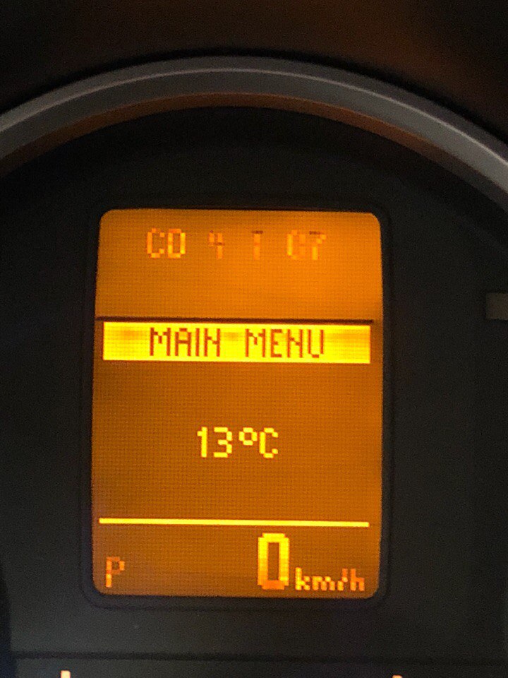

Здравствуйте! подскажите! кайен 4.5 с-ка американка!
тускнеет экран на щитке приборов! что и как можно с ним сделать?
чем больше ездиешь - больше мутнеет ! на холодном нормально видно!Владимир Маркин,

Вариантов не много. Ремонт или замена комбинации приборов.

каким образом его ремонтировать? что можно с ним сделать?

Отдать в ремонт радиоэлектронщикам

Можно. Посмотри на YouTub как меняется экран. На Алиэкспресс продают экранчики. Самому поменять можно без проблем

https://ru.aliexpress.com/item/Dashb...999.353.7UfR0d Экран
А это https://ru.aliexpress.com/item/High-...999.360.7UfR0d трансформатор для подсветки экрана и приборки. Устанавливается 2 штуки. Проверено, менял на Туареге 2004 года.
Добавлено через 1 минуту
Вот еще трансформатор, тут дешевле https://ru.aliexpress.com/item/Trans...999.367.dgJJCk
