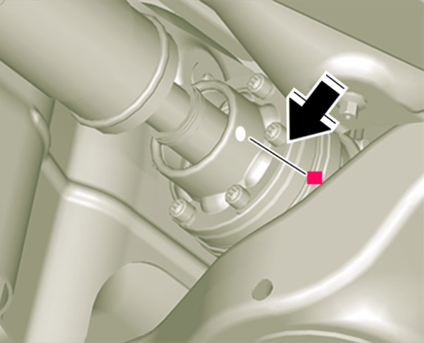

1 Отметить монтажное положение карданного вала на главной передаче задней оси в районе точки совпадения (белым — карданный вал, зеленым — главная передача задней оси).

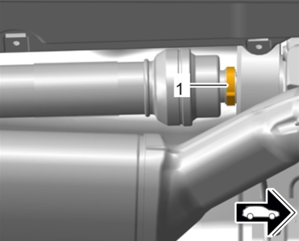

2 Отсоединить зажим с проушиной -1- от карданного вала со стороны коробки передач.

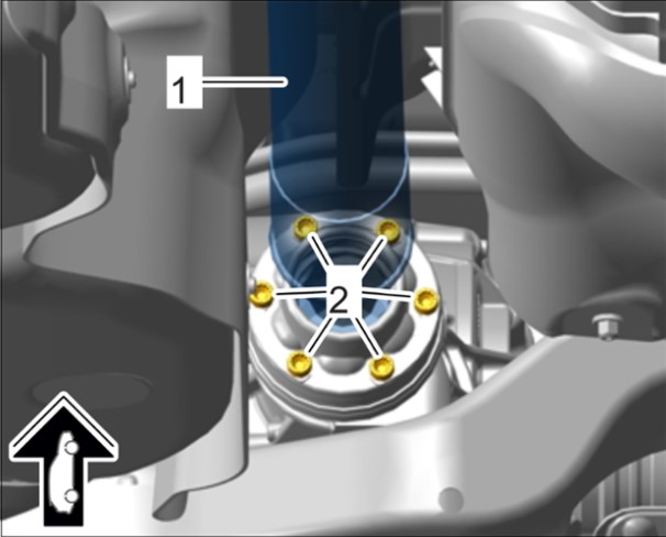

3 Выкрутить и утилизировать винты крепления -2- карданного вала -1-.
Для этого попросить второго механика нажать на педаль тормоза, чтобы предотвратить проворачивание карданного вала. В качестве альтернативы также можно включить электрический парковочный тормоз (EPB).

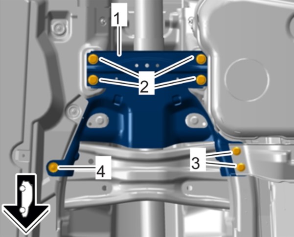

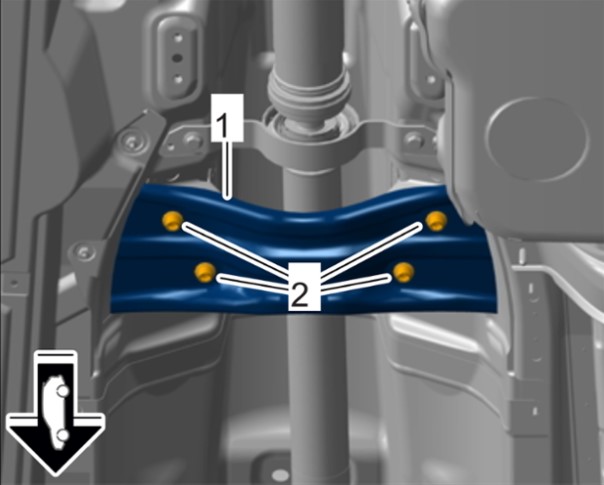

4 Снять теплозащитный экран и траверсу заднего тоннеля -1-.
4.1 Выкрутить крепежные винты -2- и -3-.
4.2 Отвернуть крепежную гайку -4-.
4.3 Снять теплозащитный экран и траверсу -1-.

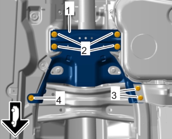

5 Снять опору переднего тоннеля -1-.
5.1 Выкрутить крепежные винты -2-.
5.2 Снять опору -1-.

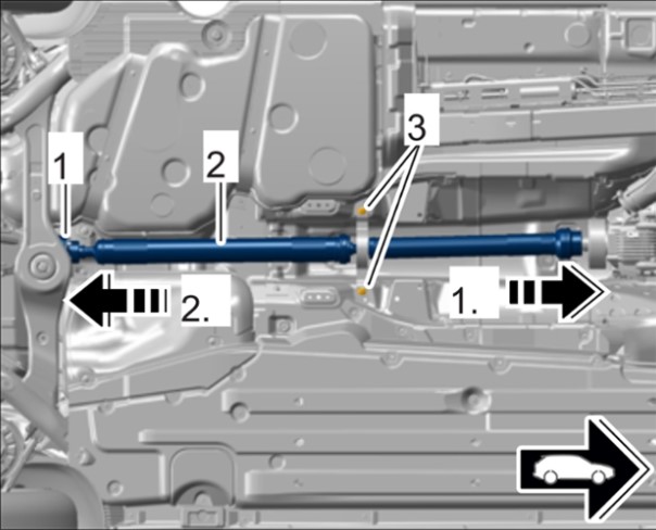

6 Снять карданный вал -2-.
Необходим помощник, дабы карданный вал в промежуточной опоре не изгибался более чем на 10°.
6.1 Вывернуть крепежные винты -3- на промежуточной опоре.
6.2 Прижать карданный вал -2- в направлении -направление стрелки 1-.
6.3 Потянуть фланец карданного вала -1- вниз и высвободить его.
6.4 Снять карданный вал -2- в направлении -направление стрелки 2-.

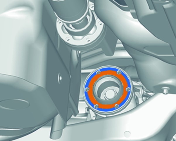

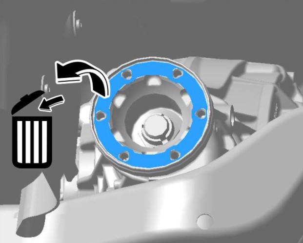

1 Снять уплотнение карданного вала либо с соединительного фланца карданного вала сзади, либо с главной передачи задней оси и утилизировать его.

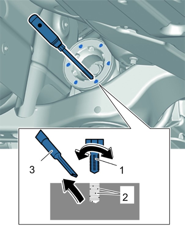

2 Откалибровать все резьбовые отверстия во фланце главной передачи задней оси с помощью (чистового) метчика без использования масла и затем продуть сжатым воздухом.

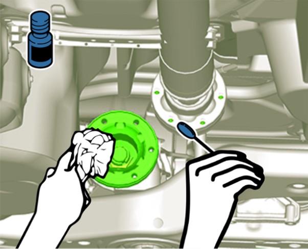

3 Очистить контактные поверхности фланцев карданного вала и главной передачи задней оси, а также сквозные отверстия карданного вала (от масла). Необходимо особенно избегать повторного загрязнения при монтаже.
Для очистки сквозных и резьбовых отверстий по возможности использовать смоченные очистителем тормозов ватные палочки или скрученные в трубочку кусочки бумажной салфетки. Не продувать заново сквозные и резьбовые отверстия сжатым воздухом.
1 Расположить новое уплотнение бумажной стороной (готовой к применению) на фланце главной передачи задней оси и выровнять его. Резиновое уплотнение при этом должно смотреть по направлению к карданному валу.
2 Установить карданный вал -2- с помощью второго механика.
При монтаже карданный вал разрешается изгибать не более чем на 10°.
2.1 Надеть новый зажим с проушиной на карданный вал.
2.2 Установить карданный вал в направлении -направление стрелки 1- на зубчатое зацепление коробки передач.
2.3 Прижать карданный вал в направлении -направление стрелки 1-.
2.4 Расположить фланец карданного вала -1- на главной передаче задней оси -направление стрелки 2-.
2.5 Наживить и затянуть крепежные винты промежуточной опоры -3-. Момент затяжки 20 Nm +/- 3 Nm
3 Закрепить зажим с проушиной -1- на карданном вале.

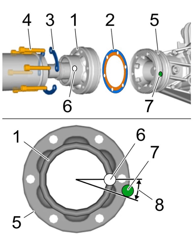

4 Выровнять карданный вал сзади на главной передаче задней оси по ранее нанесенной маркировке.
Регулировка точки совпадения: белая точка фланца карданного вала может быть смещена по отношению к зеленой точке фланца главной передачи задней оси не более чем на 30°.
1 Фланец карданного вала сзади
2 Уплотнение / заменить
3 Подкладные пластины / заменить
4 Заменить винты
5 Фланец главной передачи задней оси
6 Цветовая маркировка (точка совпадения) — белая точка
7 Цветовая маркировка (точка совпадения) — зеленая точка
8 Макс угол проворота 30°

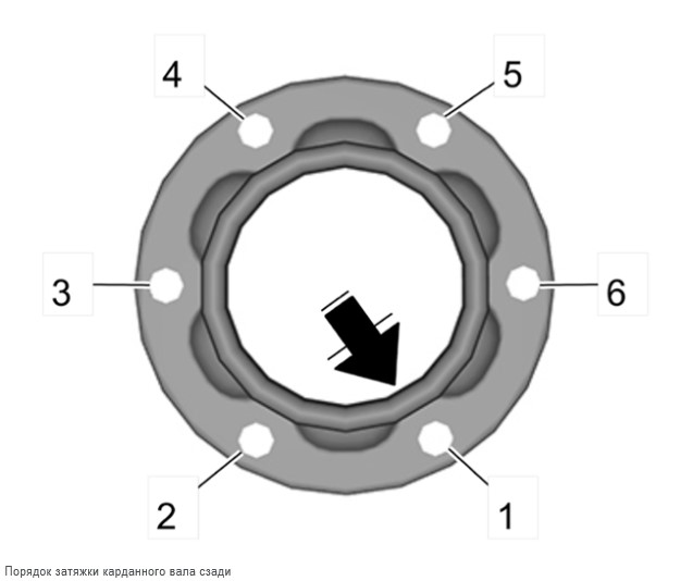

5.4 Как следует затянуть все крепежные винты с помощью специального инструмента электронный динамометрический ключ 2–100 Нм в два этапа, при этом всегда начинаться с крепежного винта (1), находящегося ближе всех к точке совпадения.
Для этого попросить второго механика нажать на педаль тормоза, чтобы предотвратить проворачивание карданного вала, или при необходимости включить электрический стояночный тормоз.
1. этап: затянуть все 6 крепежных винтов. Момент затяжки 10 Nm
Этапы 2–3: после этого затянуть каждый крепежный винт по отдельности от точки совпадения, -стрелка- начиная с Момент затяжки 24 Nm +/- 1,5 Nm (2-й этап) и окончательной затяжкой Угол затяжки + 90 ° +/- 5 ° (3-й этап) за одну операцию.

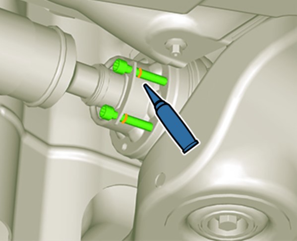

5.5 Каждый крепежный винт отмечать маркером для контроля непосредственно после успешной затяжки.

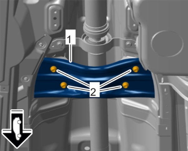

6 Установить опору переднего тоннеля -1-.
6.1 Разместить опору -1-.
6.2 Установить и затянуть крепежные винты -2-. Момент затяжки 55 Nm
7 Установить теплозащитный экран и траверсу заднего тоннеля -1-.
7.1 Расположить теплозащитный экран -1-.
7.2 Установить и затянуть крепежные винты -2-. Момент затяжки 55 Nm
7.3 Установить и затянуть крепежные винты -3-. Момент затяжки 15 Nm
7.4 Установить и затянуть крепежную гайку -4-. Момент затяжки 2,1 Nm
