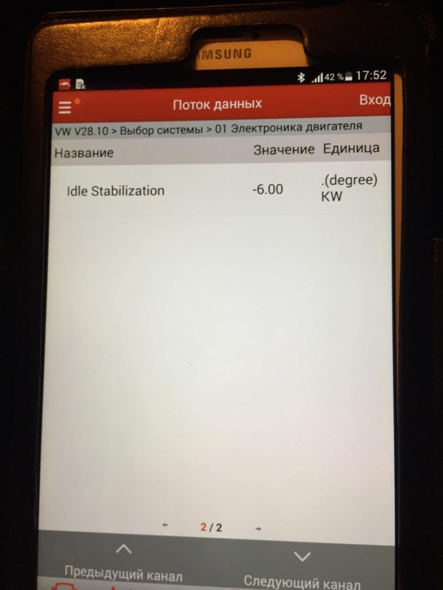

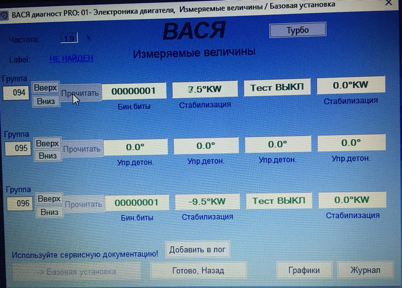

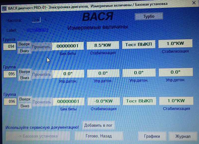

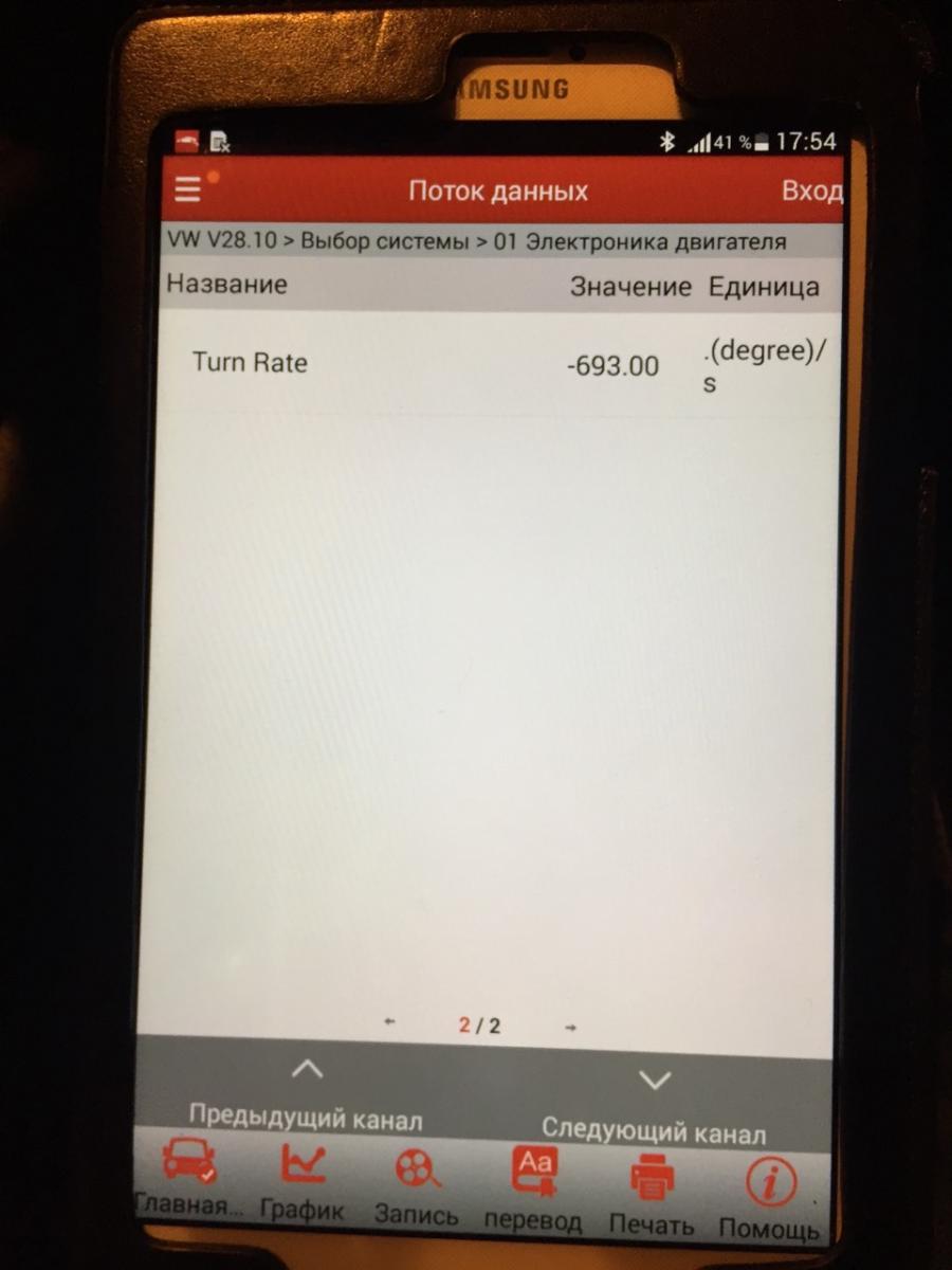

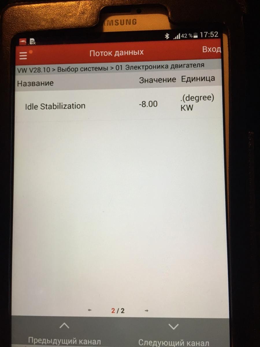

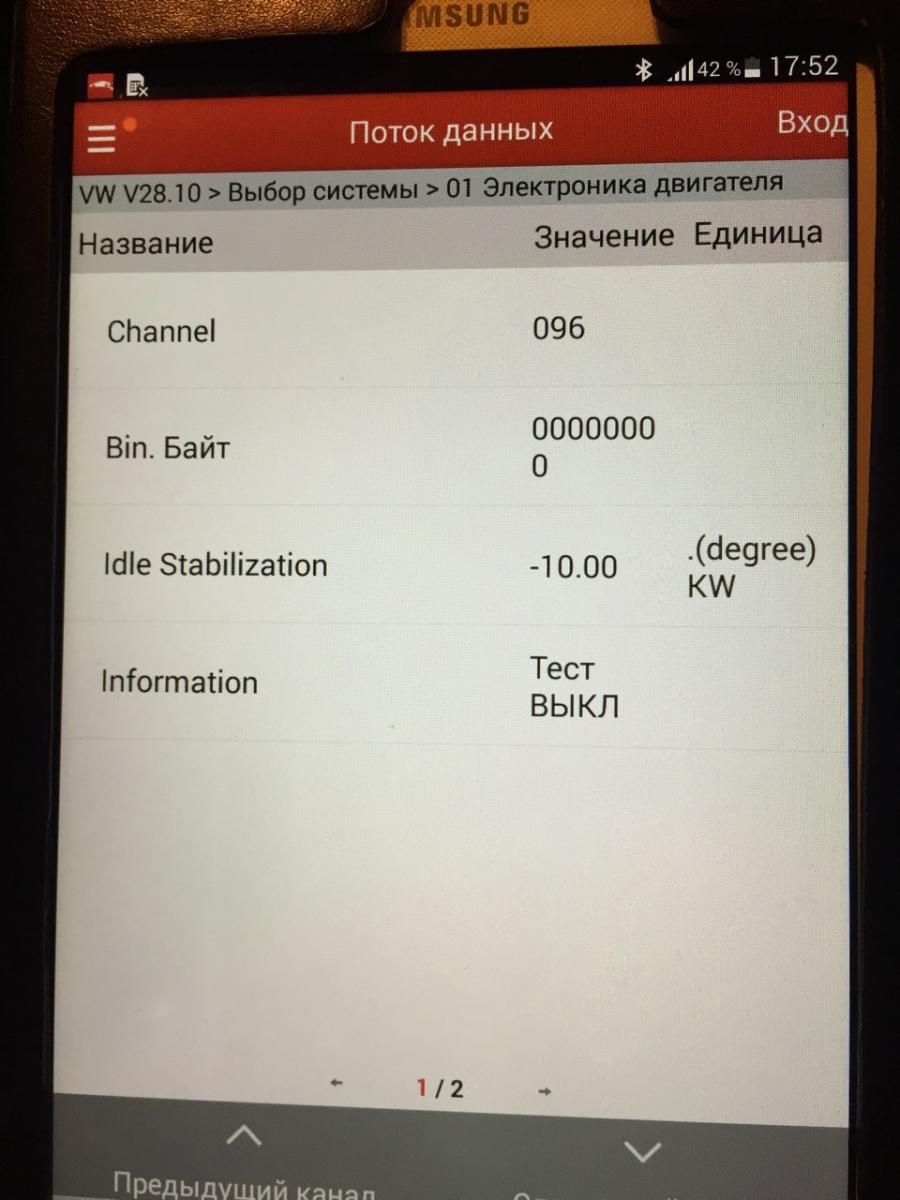

пора ли менять цепь машина 3.2 2004 год?
показания по Васе и Ланчу следующие

04.12.2017, 14:24   #2
Сообщение от five Посмотреть сообщение
Рано...
04.12.2017, 19:58   #3
five
Рано...
Владимир до какого состояния по показанием диагностики можно еще ездить?
какие отклонения и по каким группам являются критическими?
заранее спасибо
04.12.2017, 20:35   #4
Чек будет по расхождению валов, после 12 градусов машина перестанет стабильно работать и в конце концов не будет заводиться

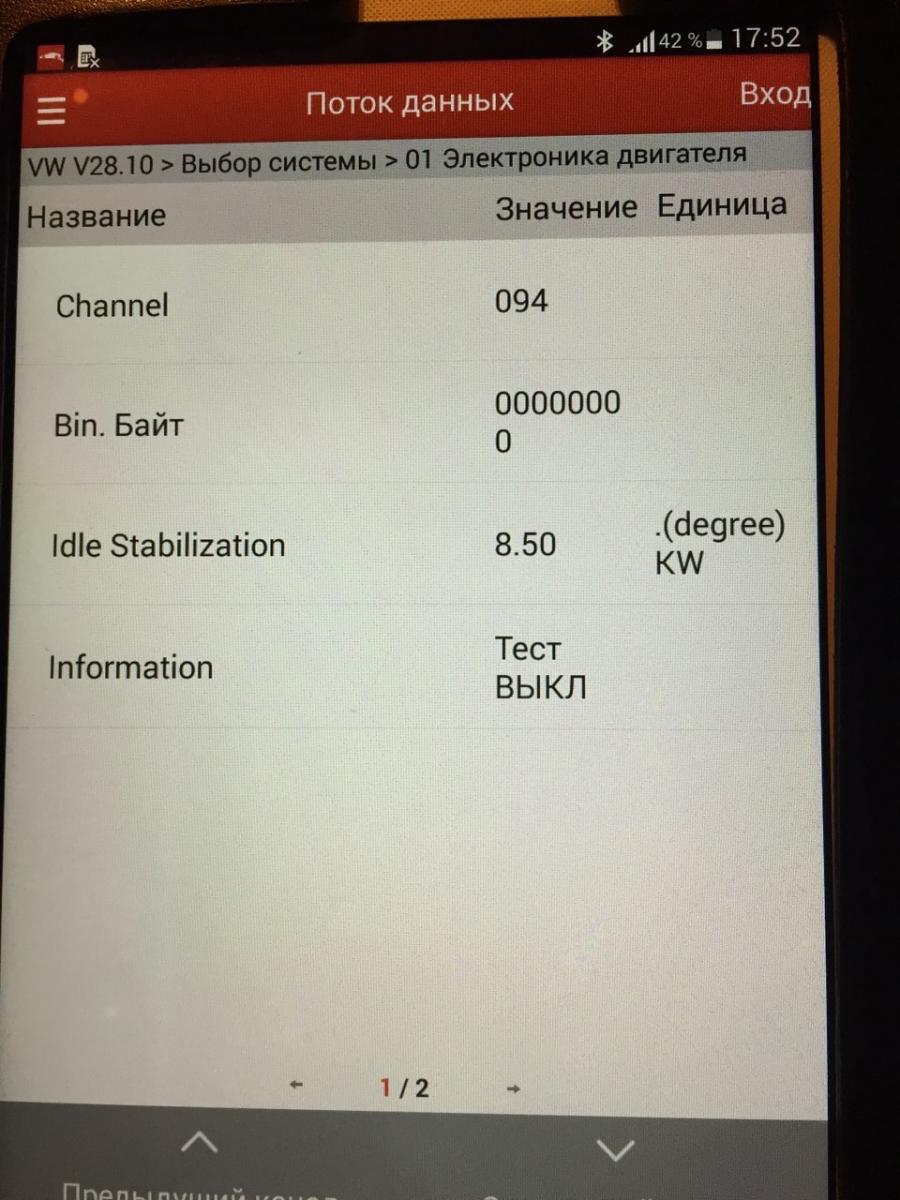

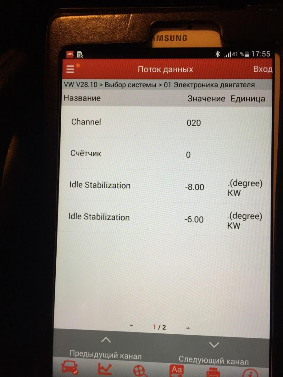

Добрый. Подскажите пожалуйста. Как у меня дела?
Почему то 20, 95, 97, 98 группы по нулям.
ЗЫ как только завелся, значения прыгали от 7 до 12.5, потом более менее устаканились.

17.09.2018, 22:28   #9
Сообщение от tapo4eg Посмотреть сообщение
Добрый.
Добрый
Ну если речь про машину, тогда нужно понять какая?
Нужно искать в этом приборе где есть данные по отклонению распредвалов
17.09.2018, 22:29   #10
tapo4eg
Аватар для tapo4eg
Добрый
первый кайен 3.2
