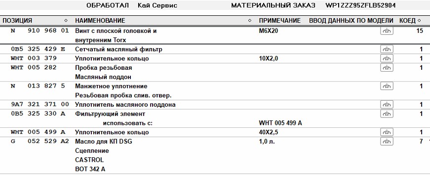

Во вложении набор для замена трансмиссионного масла ATF (в области сцеплений, мехатроники)...
Название: WP1ZZZ95ZFLB52904 (PDK).jpg
