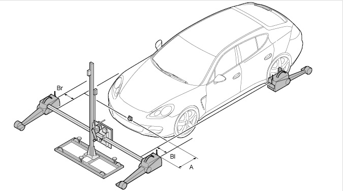

Сборка измерительной системы
информация
Следить за наличием достаточно большого расстояния между автомобилем и приспособлением для регулировки, которое должно составлять прибл. 120 см.
Если перед измерительной платформой нет достаточного пространства, то автомобиль можно поставить на подъемник для РУУК задним ходом.
Передний и задний мосты автомобиля необходимо расположить посередине поворотных дисков / поворотно-сдвижных пластин.
информация
Описанный процесс адаптирован к системе измерения углов установки колес ML 5000 Porsche WE 1272 и к системе измерения углов установки колес с датчиками DSP508XF WE 1328.
При наличии других измерительных систем возможны отличия.
1. Смонтировать держатели измерительных приборов на колеса задней оси.
2. Задние чувствительные элементы смонтировать на заднюю ось с адаптерами для спойлера (только Beissbarth, в результате этого чувствительные элементы располагаются глубже).
3. Выровнять задние чувствительные элементы на задней оси по уровням и затянуть с помощью винтов-барашков держателей измерительных приборов.
информация
Если автомобиль и регулировочный инструмент были выровнены, то дальнейшее перемещение автомобиля и инструмента не допускается.
Автомобиль стоит на разблокированных с одной стороны поворотных тарелках/сдвижных пластинах и благодаря этому может легко перемещаться.
Если во время измерения автомобиль перемещается на поворотных пластинах, то измерение необходимо повторить.
Если после выравнивания регулировочный инструмент перемещается, то измерение необходимо повторить.
4. Вставить передние чувствительные элементы в измерительное зеркало, выровнять по уровню и затянуть.
4.1. Выровнять регулировочный инструмент посередине.
4.2. Расстояние от регулировочного инструмента до автомобиля прим. 120 см, расстояние от регулировочного инструмента до датчика измерения расстояния прим. 130 см.
4.3. Расстояние от чувствительного элемента слева до автомобиля -Bl- должно быть равно расстоянию от чувствительного элемента справа до автомобиля -Br- .

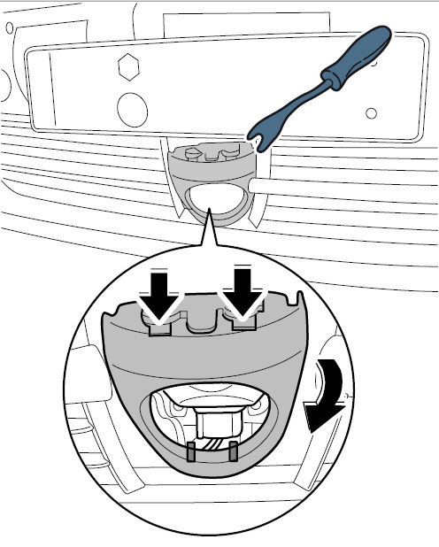

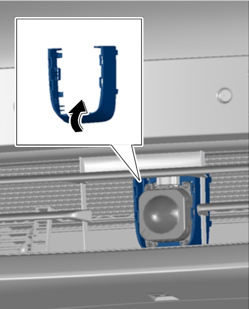

4. Снять накладку на датчике.
4.1. Разблокировать накладку сверху два раза -стрелка- с помощью демонтажного инструмента Nr.21 или в качестве альтернативы с помощью рычага для отсоединения обшивки двери (Hazet 799–3).
4.2. Откинуть накладку вперед и вывести из зацепления на нижнем держателе.

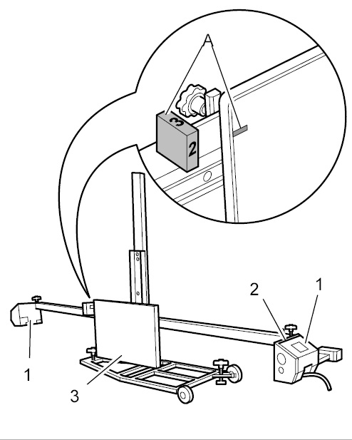

6. Смонтировать передние чувствительные элементы на регулировочном приспособлении, выровнять по уровням, затянуть винтами-барашками и включить (инициализировать).
7. Расстояние между регулировочным приспособлением >> Регулировочное приспособление с отражателем VAS 6430/1 WE 1362 << и автомобилем должно составлять прим. 120 см.
7.1. Расположить регулировочное приспособление для ACC >> Регулировочное приспособление с отражателем VAS 6430/1 WE 1362 << на расстоянии 130+/- 10 см от линзы датчика до поверхности зеркала >> Зеркало регулировочного приспособления VAS 6430/3 WE 1363 <<.
7.2. Расстояние от чувствительного элемента слева до автомобиля -Bl- должно быть равно расстоянию от уровня справа до автомобиля -Br- .
8. На регулировочном приспособлении привести зеркало в положение -2- для совпадения с меткой ( -A- цифра 2 на ручке должна быть направлена к автомобилю).

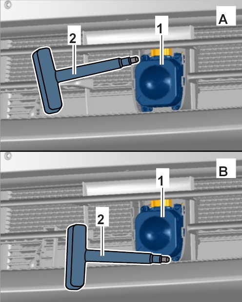

12. Выровнять регулировочное приспособление по горизонтали:
12.1. Лазерный луч регулировочного приспособления должен попадать в середину линзы датчика.
13. С помощью регулировочных винтов -1, 2, 3, 4, 5- регулировочного приспособления привести уровни -A, B- зеркала в равновесие.
14. С помощью кривошипа -стрелка- регулировочного приспособления отрегулировать зеркало таким образом, чтобы лазерный луч (включение лазерного луча >> см. руководство по эксплуатации регулировочного приспособления) попадал по вертикали в середину линзы датчика.
15. Провернуть регулировочную балку сбоку на регулировочном приспособлении с помощью регулировочного винта -5- до появления на экране измерительного стенда зеленой индикации на регулировочной балке.

Название: Демонтаж накладки на датчике.jpg
ID:	11308   Нажмите на изображение для увеличения
