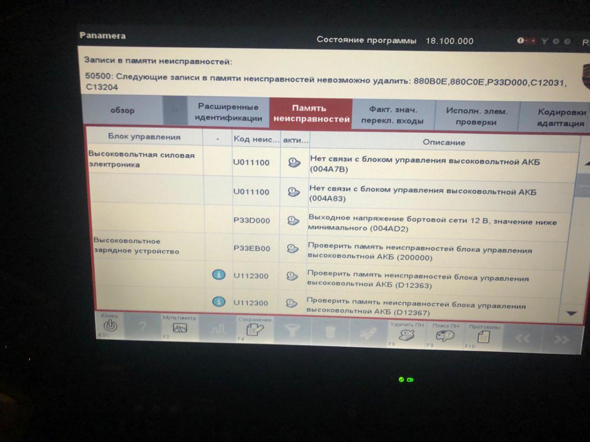

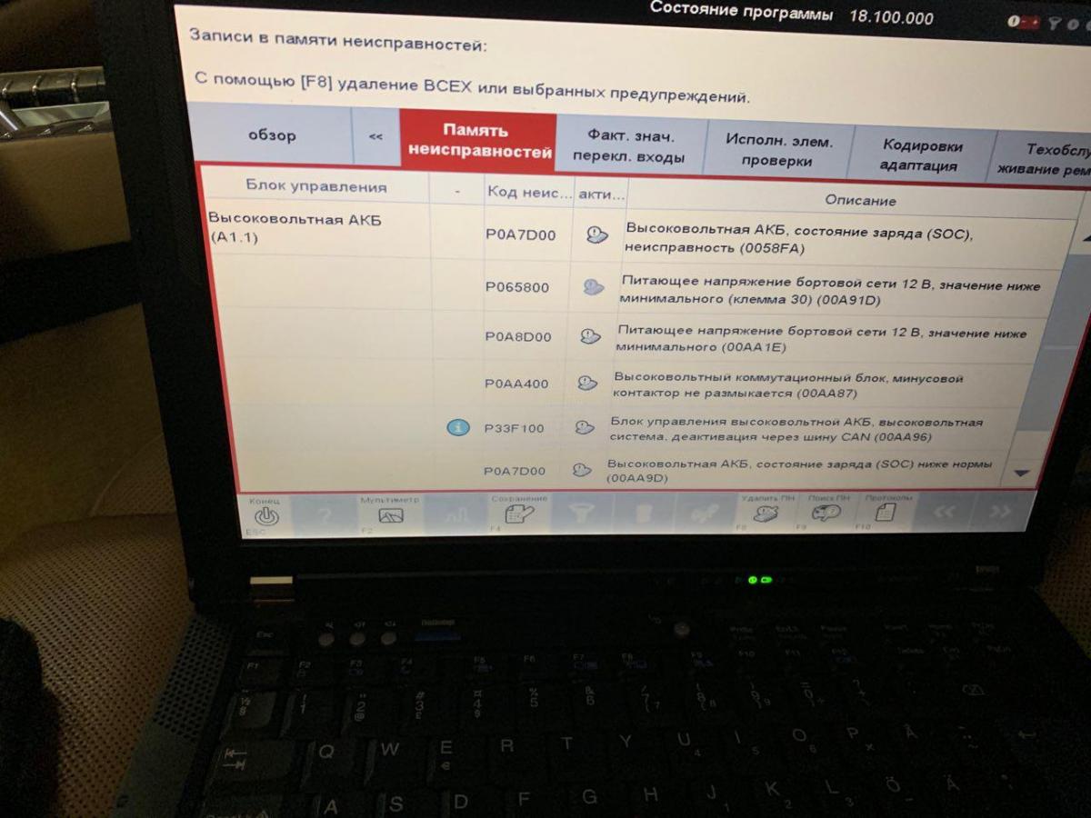

Имеется Panamera 2015 года SE hybrid - после дтп(пострадал перед) , простояло долгое время с разряженным аккумулятором , после замены аккумулятора , не заводиться . Но питание( открыть-закрыть авто и т.п, панель горит) есть .
При подключении Piwis2 нашел такие ошибки(во вложении).
Подскажите пожалуйста - замена блока управления необходима?

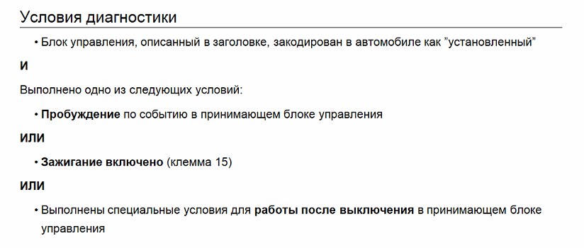

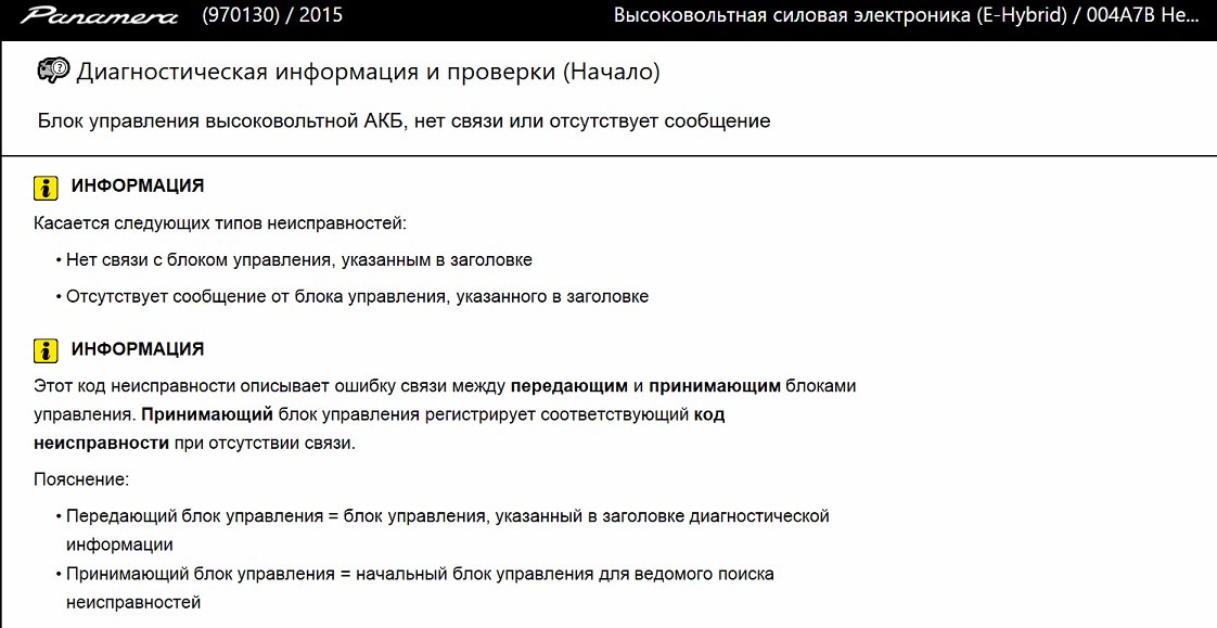

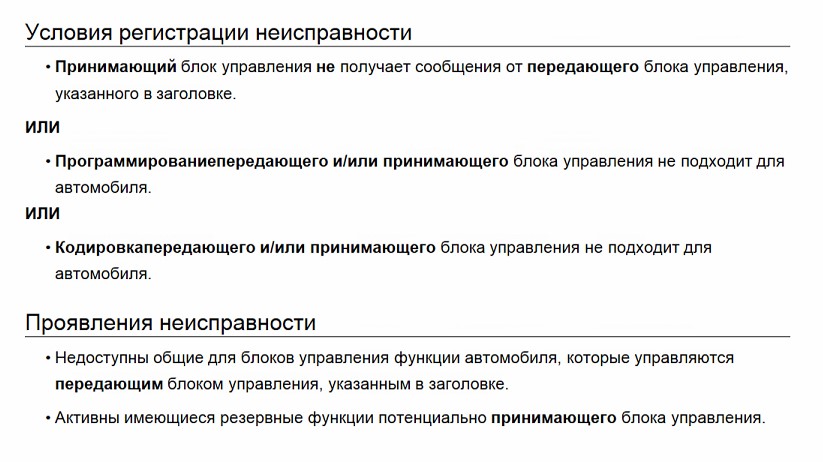

Блок управления высоковольтной АКБ, нет связи или отсутствует сообщение Panamera S Hybrid
ID:	19313   Нажмите на изображение для увеличения
ID:	19314   Нажмите на изображение для увеличения

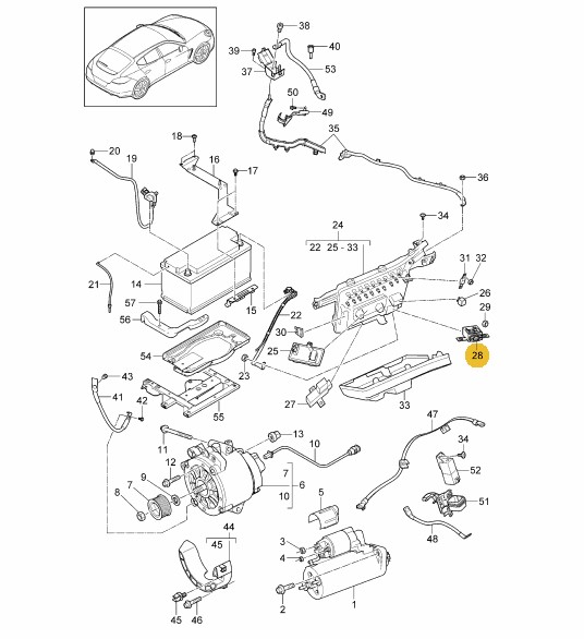

10.01.2019, 12:00   #6
Сообщение от Artemkgd Посмотреть сообщение
Возможно есть какие то защиты(пирапатроны и т.п) которые срабатывают при дтп?
Проверяйте реле отключения АКБ...

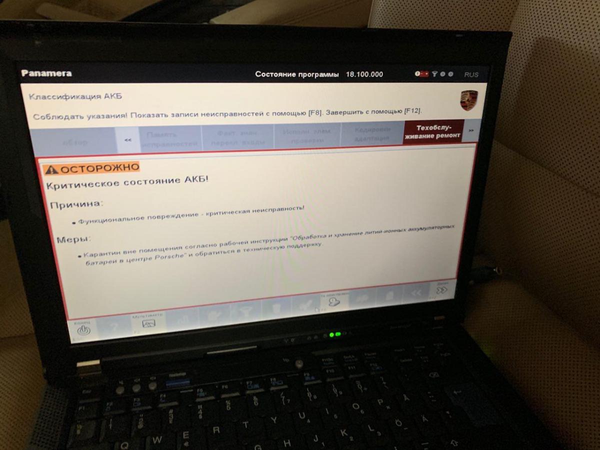

Владимир подскажите пожалуйста , после того как запустился БУ ВВ АКБ - появились новые ошибки как на фото - и постоянно при входе в ВВ АКБ раздел в Piwis 2 высвечивается ошибка о Критическом состоянии АКБ. Это говорит о том что требуется замена ВВ АКБ?
Чуть позже приложу фотографии где все таки находятся пирапатроны на АКБ гибрида
