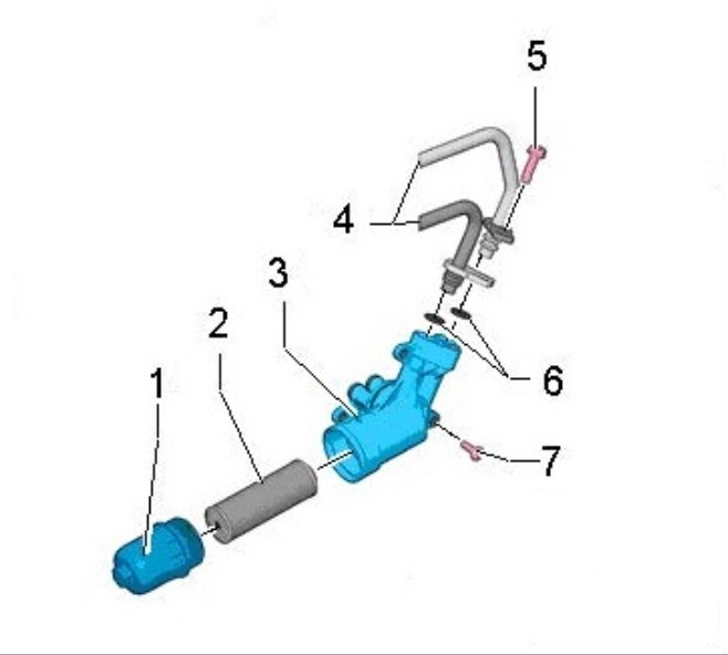

Технические параметры
Фильтр ATF
1 - Крышка корпуса фильтра ATF → Момент затяжки: 8 Nm
2 - Фильтр ATF
3 - Корпус фильтра ATF
4 - Трубопроводы ATF
5 - Винт крепления трубопроводов ATF → Момент затяжки: 20 Nm
6 - Уплотнительные кольца / заменить
7 - Винт крепления корпуса фильтра ATF → Момент затяжки: 10 Nm

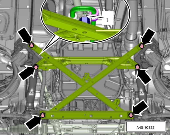

1. Снять диагональную растяжку подрамника передней оси.
1.1. Выкрутить крепежные винты -стрелки - .
1.2. При снятии диагональной растяжки отсоединить трубопровод -1- .

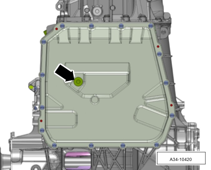

2. Выкрутить резьбовую пробку отверстия для слива масла ATF -стрелка- на масляном поддоне ATF и слить ATF.

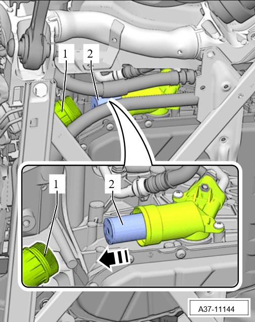

3. Заменить фильтр ATF.
3.1. Выкрутить крышку корпуса фильтра ATF -1- .
3.2. Снять фильтр ATF -2- в направлении -направление стрелки - .
3.3. Слить ATF.
3.4. Установить новый фильтр ATF -2- .
3.5. Установить крышку корпуса фильтра ATF -1- с новым уплотнительным кольцом и затянуть ее.
4. Установить резьбовую пробку отверстия для слива масла ATF -стрелка- вместе с новым уплотнительным кольцом и затянуть ее.

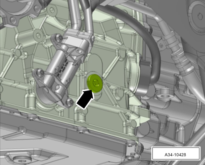

6. Выкрутить пробку контрольного отверстия ATF -стрелка- .
7. Залить ATF.
7.1. Зацепить крюк ручного дозирующего насоса ручные дозирующие насосы HDP 500 Porsche VAS 6561 за контрольное отверстие.
7.2. Залить ATF с помощью ручного дозирующего насоса до такого уровня, чтобы ATF вытекало из контрольного отверстия.
7.3. Запустить двигатель и снова выключить его спустя 20 секунд.
7.4. Повторно залить ATF с помощью ручного дозирующего насоса до такого уровня, чтобы ATF вытекало из контрольного отверстия.
7.5. Запустить двигатель и оставить его работать на холостом ходу.
7.6. При работающем двигателе повторно залить ATF до такого уровня, чтобы ATF вытекало из контрольного отверстия.
