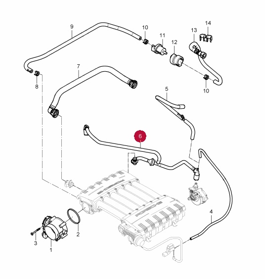

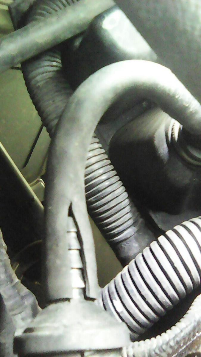

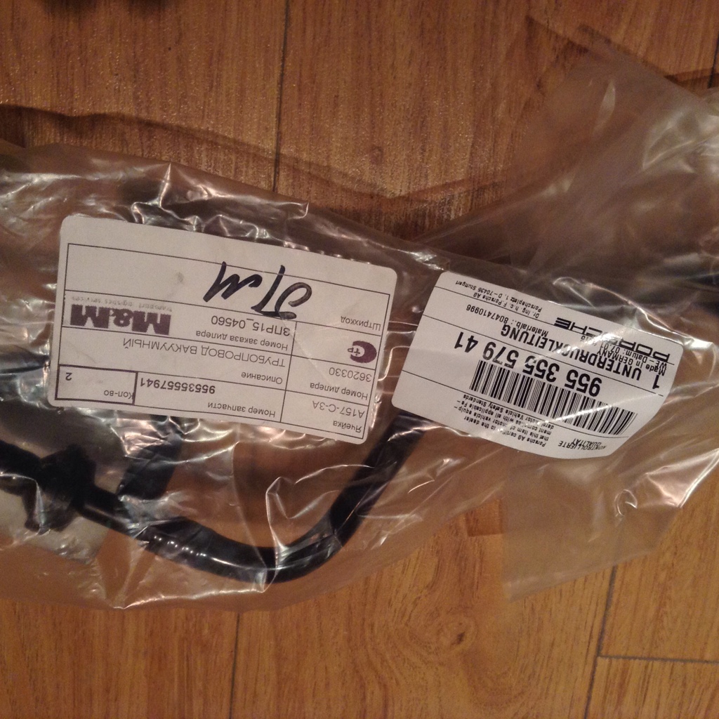

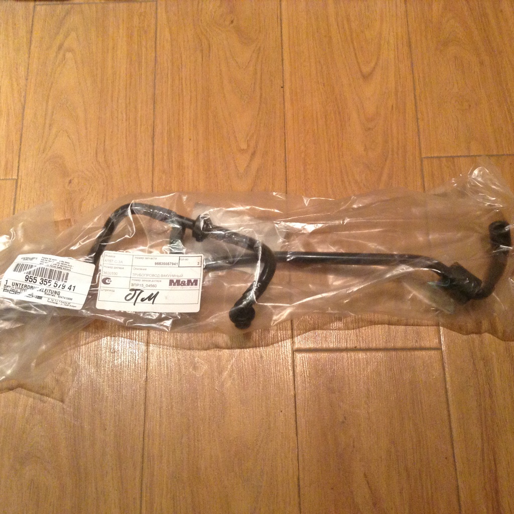

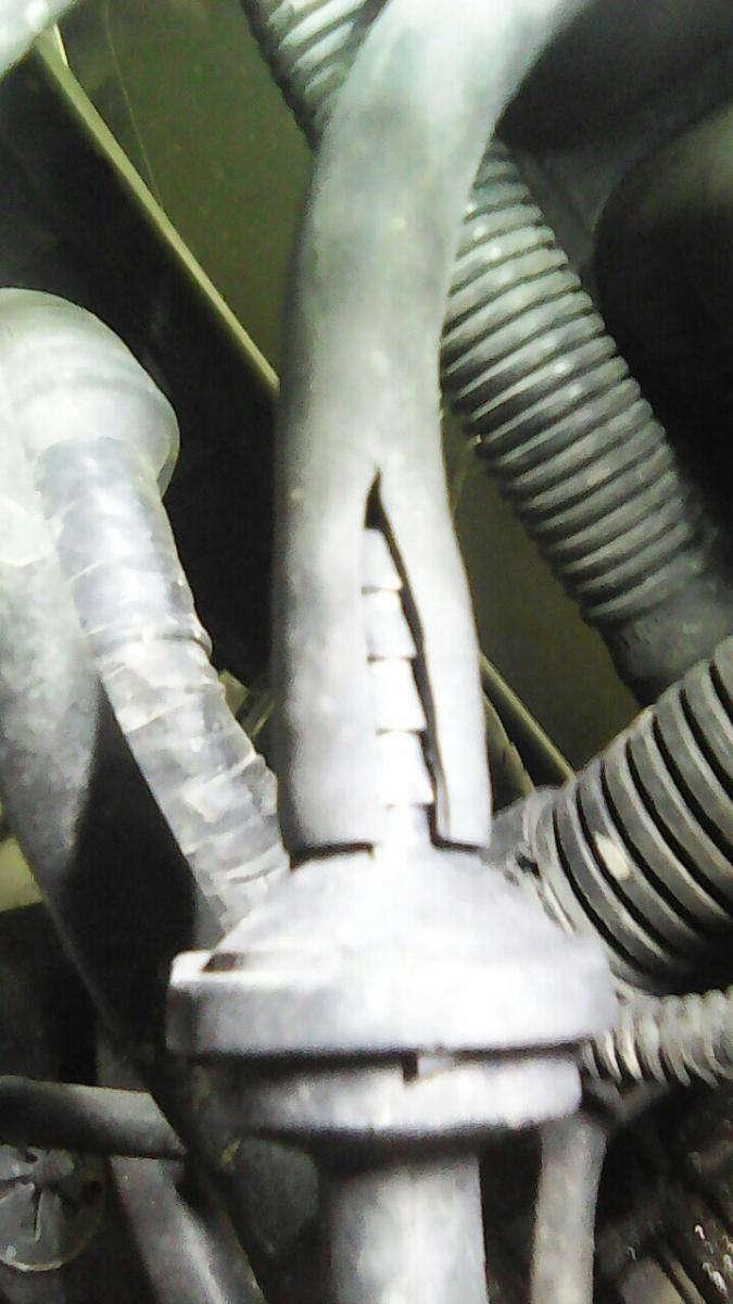

После опрессовки системы впуска обнаружено повреждение вакуумной трубки в задней части двигателя.

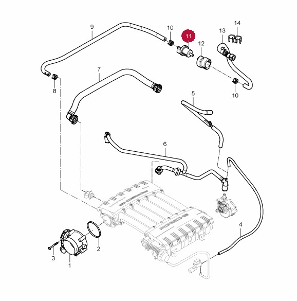

а что за клапан вентиляции топливного бака где стоит как проверить плиз
17.02.2018, 20:56   #7
Сообщение от vlat Посмотреть сообщение
Владимир я так понял прямого указания на неисправность эти ошибки не дают ?
Конечно не дают. Зафиксированные ошибки дают только направление для работы, а дальше вопрос опыта и профессионализма диагноста.
Установлен в задней части двигателя, проверять через PIWIS в режиме кратких тестов двигателя.
Название: Клапан вентиляции топливного бака.jpg
