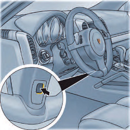

25.01.2018, 18:33   #7
При включенном зажигании обогрев рулевого колеса можно включить кнопкой с его обратной стороны. При нажатии на нее на многофункциональном дисплее прибл. на 2 секунды появляется сообщение «Обогрев рул. колеса включен» либо «Обогрев рул. колеса выключен».

25.01.2018, 19:22   #8
Andreyaltin
нет в верхней панели датчика нет....и за пластиком зеркала датчик дождя, похоже вайфай модуль или что то в этом духе с антенной!!!
Добавлено через 5 минут
прошу прощения не видил сообщения выше про расположение датчика!!!! сейчас все проверю!!! АКБ, как машина поступила сразу поставлена на зарядку! Про кнопочку на руле знаю...не включается и нет никакой индикации на панели приборов!!! Пошел проверять датчик температуры!!! Спасибо....
Добавлено через 36 минут
Вот такие дела))))))))))))))))))))) Значит получается так все три блока обЪединяет этот самый датчик!!! так как в блоке электроники руля после отсоединения датчика сразу появилась ошибка обратиться к памяти неисправностей блока кондиционера!!!! И так добравшись до датчика что весьма не просто разъем был одет!!! датчик 4х контактный 5 ти вольтовый! Судя по схеме контакт 1 это питание, а 2-4 аналоговые сигналы той самой температуры!!!! Взял переменное сопротивление и один вывод значиться в пин номер 1 а пины 2-4 объединяем между собой и на второй контакт переменника!!!! по сканеру накрутил 23 градуса и вуоля- обогревы заработали!!! индикация как и положена 3 светодиодика и не гаснут!!!! попа греется все хорошо!!!! Большое спасибо Владимир за картинки, подсказки и советы!!!! От всей души спасибо и успехов всем в нашем не легком а может и легком деле!!!! 4 дня трудов и кто бы мог подумать что этим кончится!!! Вывод замена датчика!!!!!!
