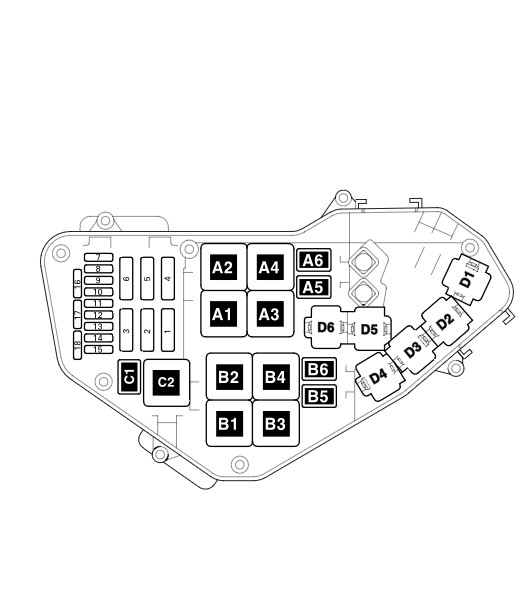

Смотреть место установки блоков реле в соответствующей электросхеме!
Блок управления свечами накаливания находится в коммутационном блоке в водоотводящем коробе слева по направлению движения.

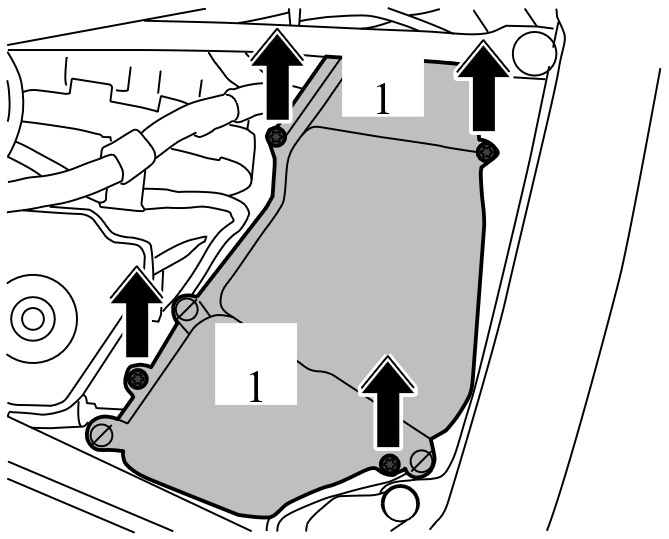

1. Вывернуть крепежные винты -стрелки 1- и снять крышку.
2. Вытянуть блок управления свечами накаливания -A1- из держателя реле вверх.
A1 - Блок управления свечами накаливания

Название: Демонтаж крышки.jpg

Название: Место блока управления свечами накаливания.jpg
