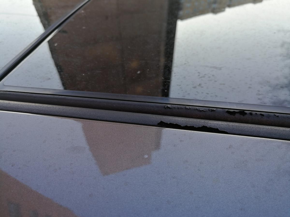

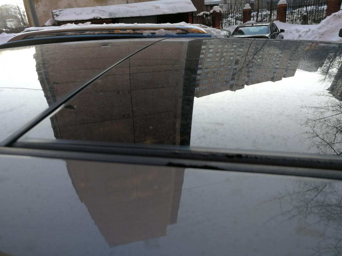

На мойке видимо керхером подрали резиновые уплотнители панорамы.
Подскажите пожалуйста, возможно их заменить? В таком виде их оставлять наверное нельзя. Дальше будут на мойках разрушаться. И цена вопроса. Машина WP1ZZZ92ZGKA46593
Заранее благодарен.

13.02.2018, 20:44   #2
Сообщение от Andrey095 Посмотреть сообщение
Владимир, добрый день
Конечно
Верно
И цена вопроса.

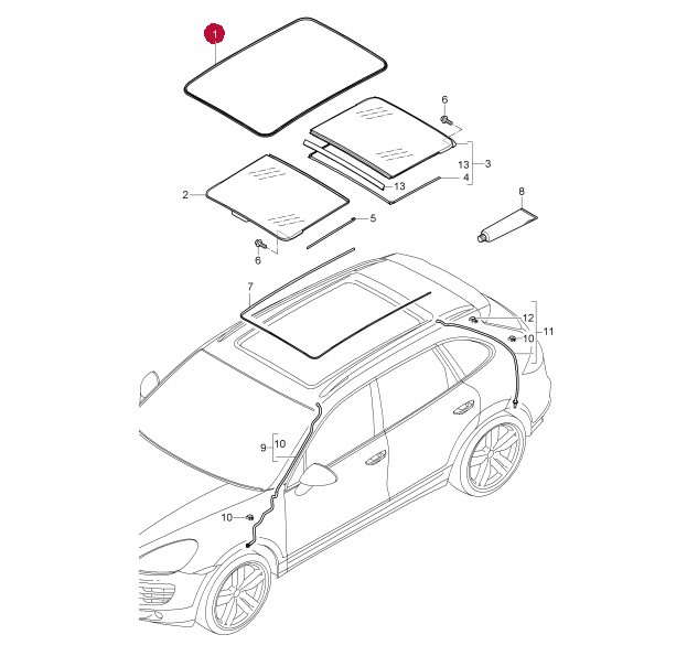

На круг работы с материалом около 40000 руб.

Владимир, спасибо большое за вводную. Я честно думал выйдет подешевле(( Машина застрахована, я хочу заявить в страховую. Попробую согласовать материальную компенсацию, мне нужна смета для согласования. Т.е. я отремонтируюсь у Вас, и получу компенсацию. Если Вас не затруднит, скиньте мне в личку. Завтра поеду в страховую. Заранее благодарен.
Я еще заметил, что поврежден не только уплотнитель 1, но и уплотнитель части крыши 3.
