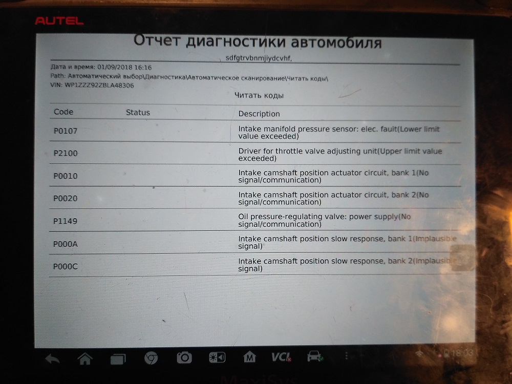

При чтении увидел не хилый букет ошибок. Как ни пытался-не смог найти в них что то общее!
Сбросил-более не появляются.

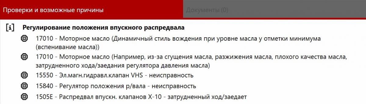

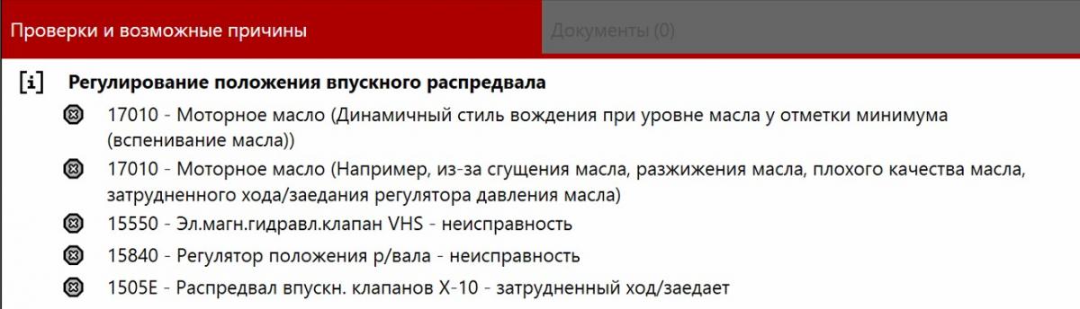

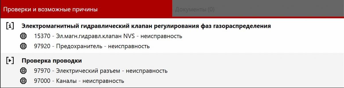

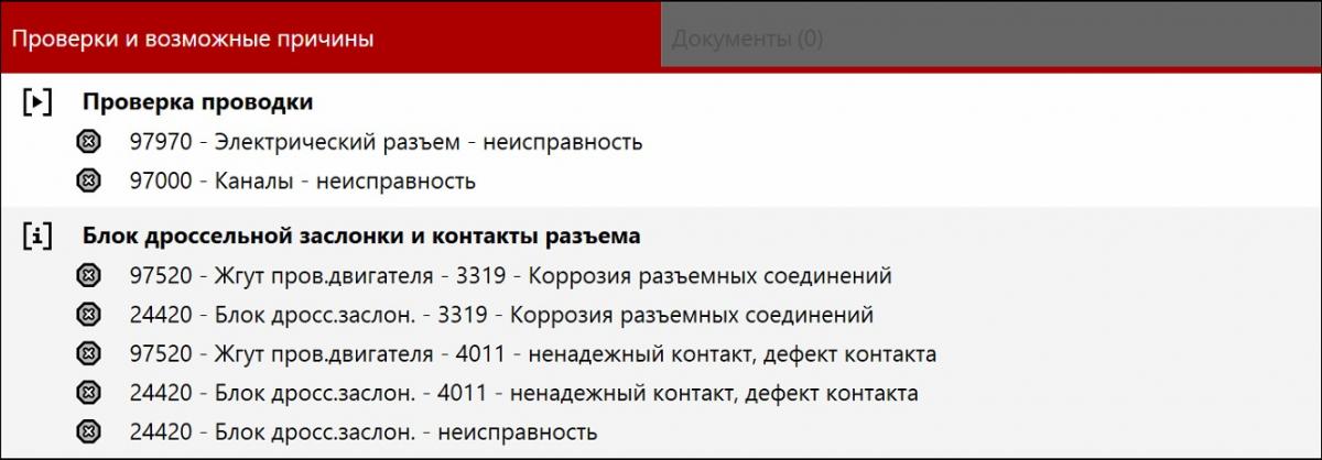

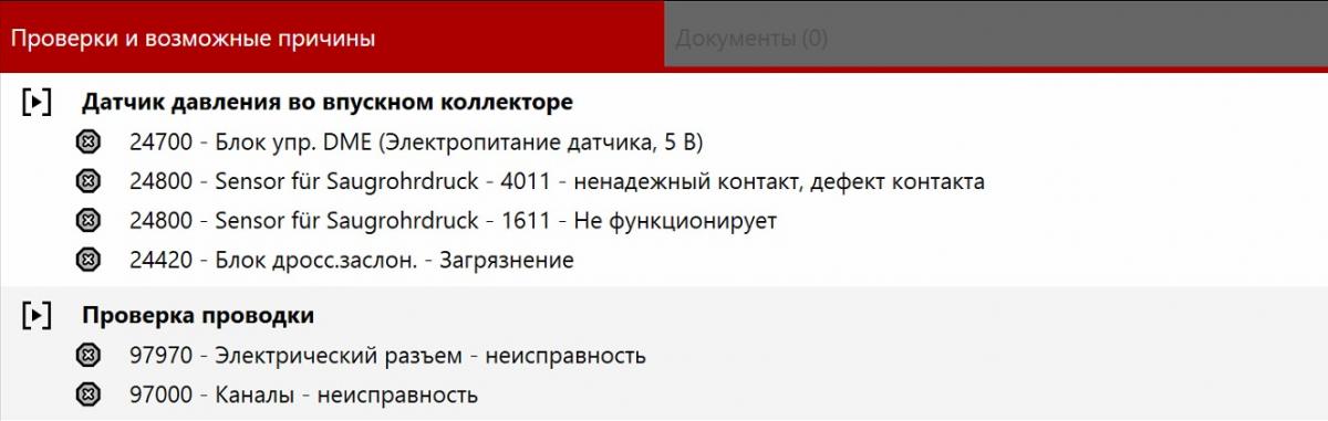

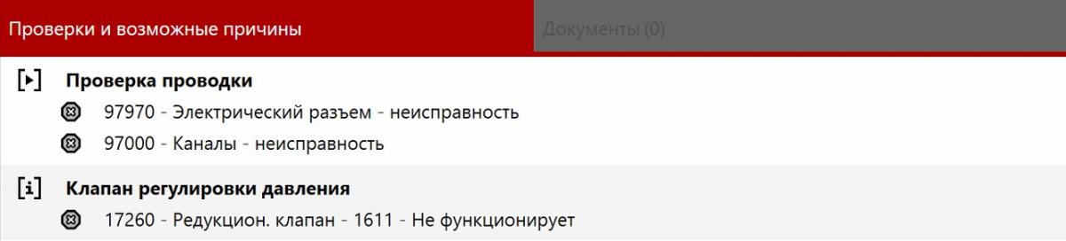

10.01.2018, 15:45   #2
ID:	16001   Нажмите на изображение для увеличения
ID:	16002   Нажмите на изображение для увеличения
ID:	16003   Нажмите на изображение для увеличения
ID:	16004   Нажмите на изображение для увеличения
ID:	16006   Нажмите на изображение для увеличения

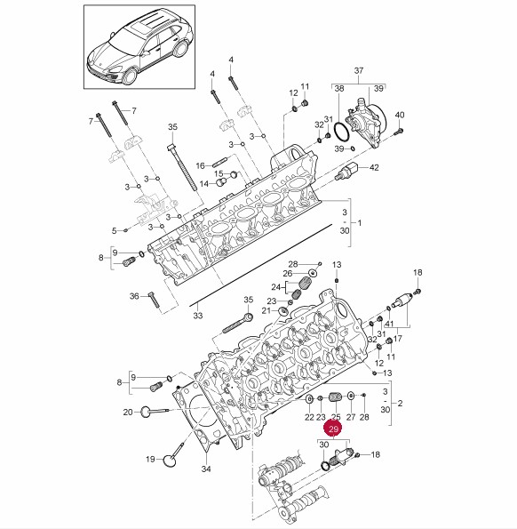

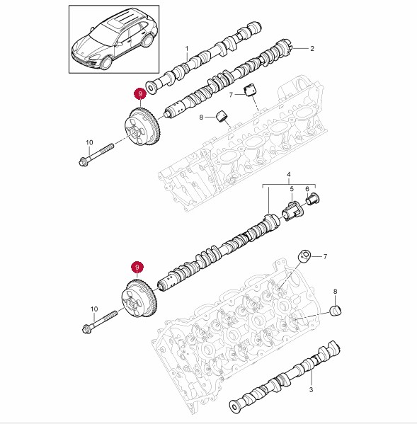

Фазовращатели установлены нового образца или старого?
Краткие тесты эл. магнитные клапана фазовращателей проходят?
У вас PIWIS есть?
ID:	16008   Нажмите на изображение для увеличения
Название: Исполнительный элемент распредвала.jpg
11.01.2018, 11:32   #4
keban
Владимир, спасибо!
Но расшифровку ошибок я почитал. Непонятно, как все это увязать в целое!
Машину отдавали-ошибок не было.
По списку я вижу три не связанные друг с другом проблемы!
Электрическая ошибка по датчикам, которые запитаны от пяти вольт, электрическая ошибка по клапанам, которые питаются 12 вольтами, и клапан управления давлением масла! Который вообще имеет импульсное управление!
Как все это смогло произойти одновременно!?
Да, Пивис есть, но на месте все работает ровно-проблем нет.
По ФВ-я правильно понял, что смотреть по болтам? Стоят Торксы, без штырька по центру. Значит замена не требуется?
Верно
Сообщение от keban Посмотреть сообщение
Тогда новые
11.01.2018, 11:47   #6
По схеме нужно проверить места соединения и возможные повреждения жгута проводки моторного отсека

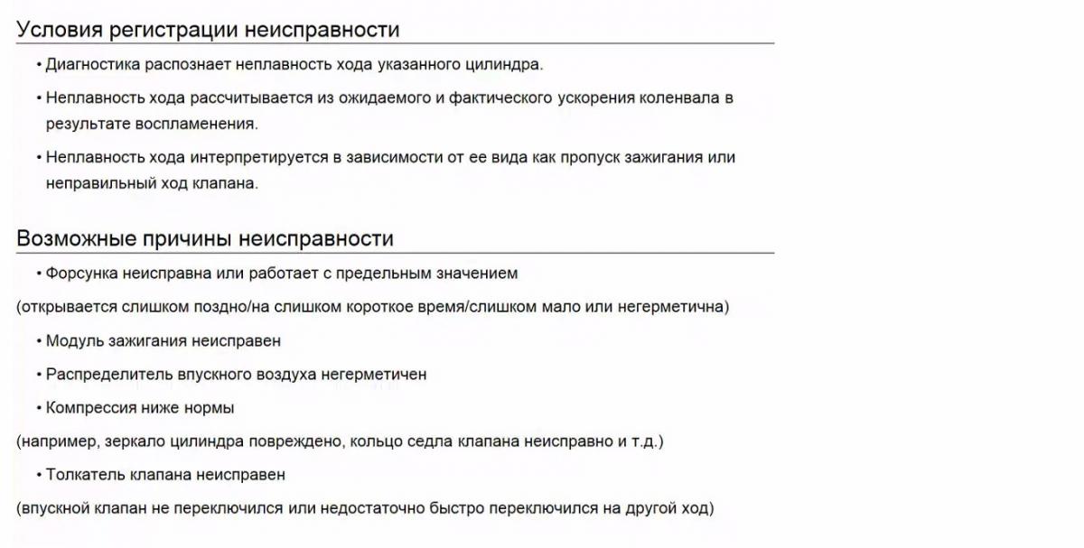

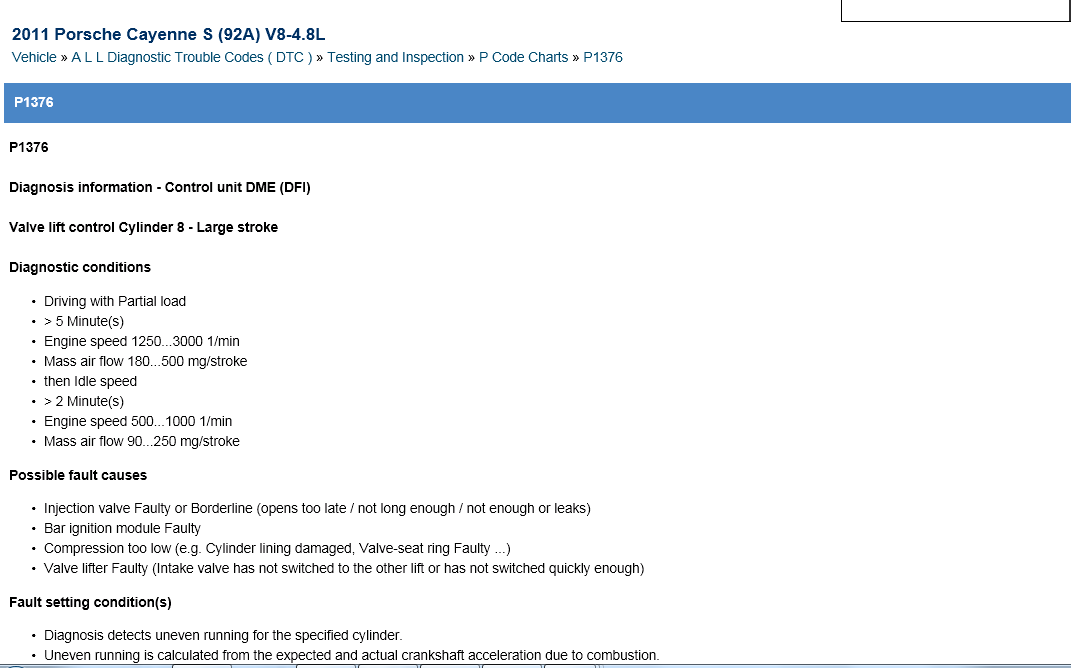

Вот намудрили с кодом.
Если верить Альдате, то код 1376 фактически означает пропуски воспламенения!

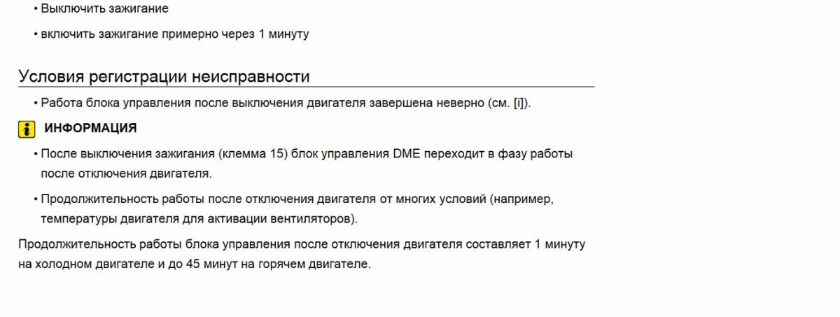

30.01.2018, 17:43   #9
И снова здравствуйте))
Приветствую!
Из того букета выше остались только две ошибки-по валам.
P000A P000C
к ним добавились еще две:

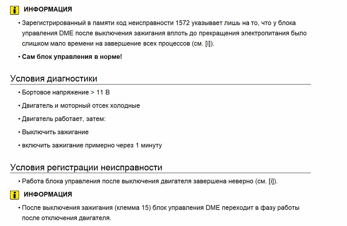

P1572 control unit run-on not ended correctly

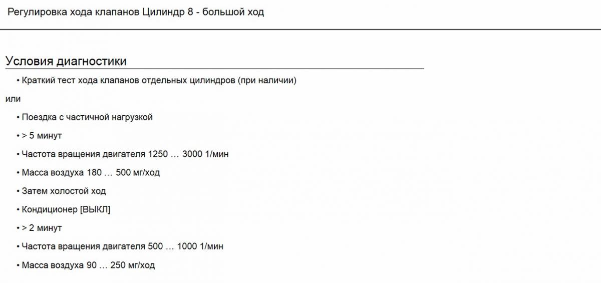

P1376 Valve lift control, cylinder 8
Почему были другие ошибки так и не понятно-перетряс жгут, что то помогло...
На месте в дате вижу, что валы бодро двигаются-заданное-фактическое рядом.
Ну, и по подъему клапана тоже не понятно-разве DME может контролировать каждый клапан в отдельности?
Что на практике помогает в этом случае?
Если коротко, нужно заменить катушку зажигания 8-го цил.
Как рекомендация с моей стороны, заменить остальные катушки зажигания. Аналогичная ситуация будет повторяться с другими цилиндрами.
